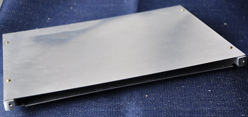

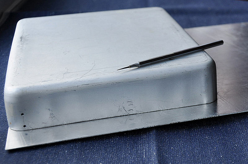

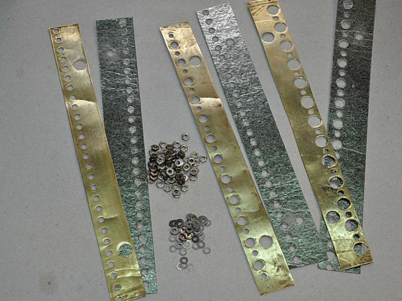

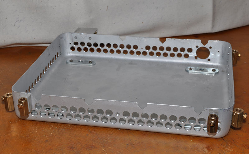

Для разметки панели – приложил короб к листу дюрали и очертил по контуру (влож.1). Изготовил верхнюю панель (влож.2). Прижим алюминиевой фольги осуществляется с помощью вот такого "воздуховода", который еще отводит горячий воздух за зону корпуса через отверстия в корпусе (влож.3). В излучателе предусмотрена различная коммутация спиралей (1- включение всего стола со всеми трубками. 2 – подключение всего стола через одну спираль. 3 – подключение одной из двух зон стола со всеми спиралями. 4 – подключение одной из двух зон стола через одну спираль). Для этого изготовил прокладки из миканита (изоляция токоведущих шин) и латунные шины (не нашел подходящей меди) (влож.4). С одной стороны стола соединил все нечетные спирали на одну шину, а четные на другую. Такое соединение дает возможность включать все спирали или через одну. С другой стороны стола спирали разбиты на две группы в соотношении два к трем.

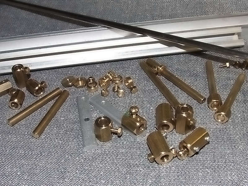

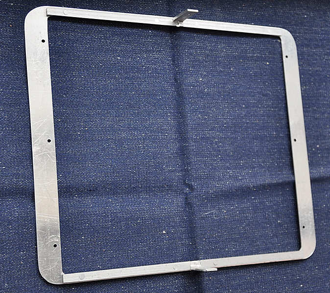

Панель получилась ровная. На нее можно устанавливать плату через дистанционные втулки. Но я решил дополнить стол регулируемыми направляющими. Диапазон регулирования направляющих по высоте (от кварцевой трубки до платы) от 7мм до 50мм. Регулирование направляющих по ширине от 0 до полной ширины стола. Для направляющих изготовил заготовки (влож.5). В корпусе стола посверлил вентиляционные отверстия, закрепил направляющие втулки, прикрутил планки ножек (влож.6). На дно корпуса положил теплоизоляцию (продается в строительных магазинах) (влож.7).
