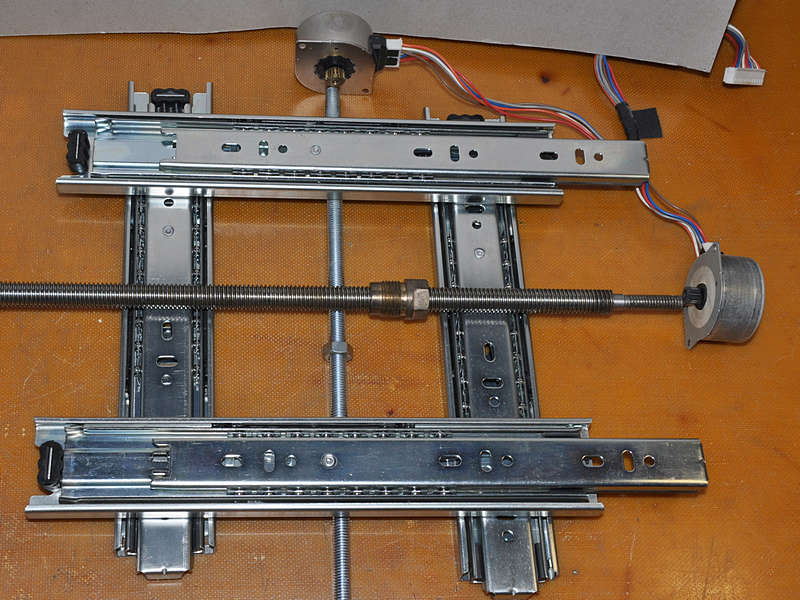

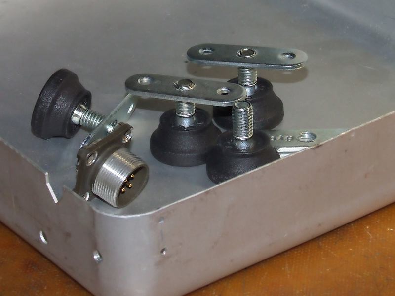

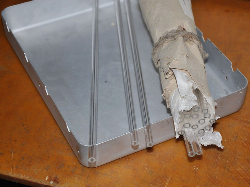

Подобрал алюминиевый короб подходящих размеров, приобрел кварцевые трубки диаметром 8мм (влож.1), прикупил вот такие ножки (влож.2). Можно, конечно, стол установить на мебельные направляющие по осям X и Y (влож.3). Думаю, что такая конструкция подходит больше для тех, кто собирается делать автоматическое или полуавтоматическое позиционирование стола. И, наконец, приступил к изготовлению стола….

1_zagotovki.jpg 117.49 КБ
2_nozhki.jpg 129 КБ
3_mebelnye_napravlyayushchie.jpg 118.79 КБ
