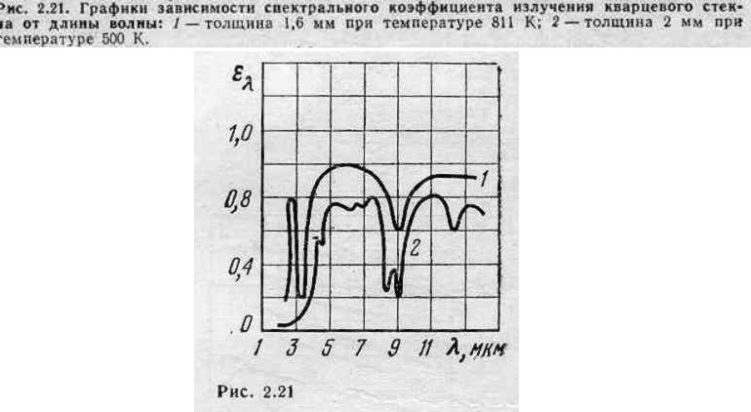

Здесь Вы ошибаетесь. Любое нагретое тело излучает
Стекло нагреваться не должно. Ведь нагрев идет излучением.
Здесь Вы ошибаетесь. Любое нагретое тело излучает (лучистая энергия), включая и тело человека. Все излучение "крутится" вокруг теоретически выдуманного "абсолютно черного тела" и закона Стефана-Больцмана. Пик спектра излучения – вокруг закона смещения Вина для "абсолютно черного тела" (зависимость пика от температуры). Немного теории (вложение 1 и 2). На практике вокруг "серого тела" и коэффициента "черноты" для реальных материалов, при определенной температуре (сведены в длинные таблицы), (вложения 3, 4, 5). Нагретое кварцевое стекло (особенно шероховатое), является отличным ИК излучателем в средневолновом ИК диапазоне (3,2…3,8мкм), а для этого его необходимо нагреть до температуры 350…450гр. С. (вложение 6). Излучателем является как спираль, так и трубка. Чем выше температура, тем короче длина волны излучения (для плат вредно). В идеале нужно, чтобы температура спирали равнялась температуре трубки, но на практике это реализовать не получается. Значит, чем меньшего перепада температур между спиралью и трубкой добьемся, тем лучше.
