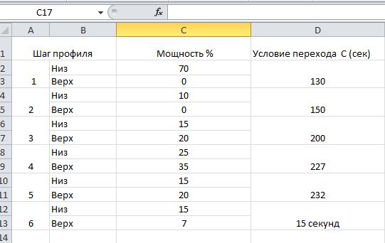

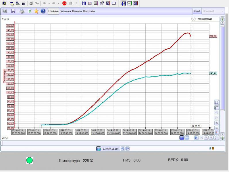

maxlabt на основе вчерашних изысканий покрутил профиль сам.
вот что получилось в итоге

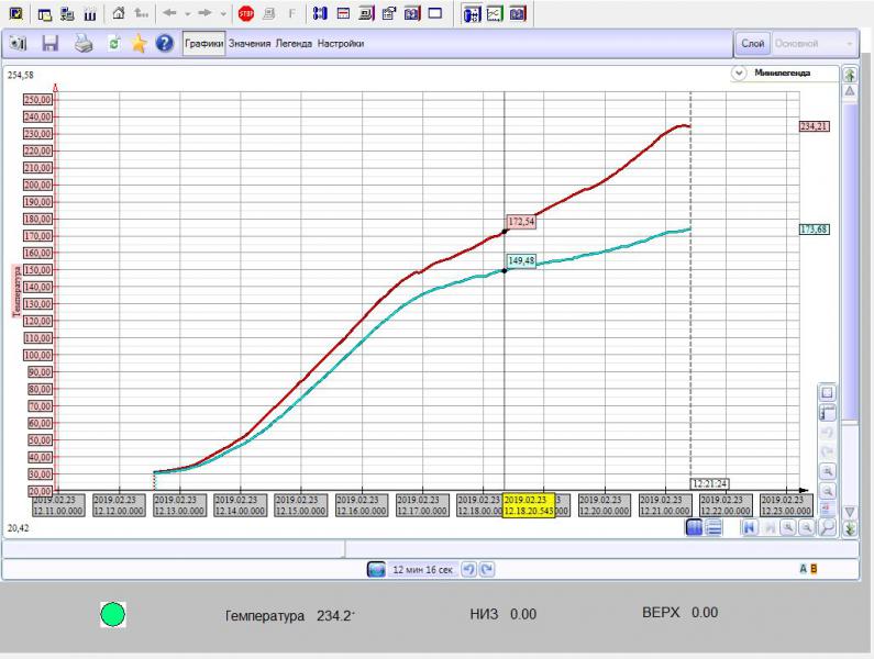

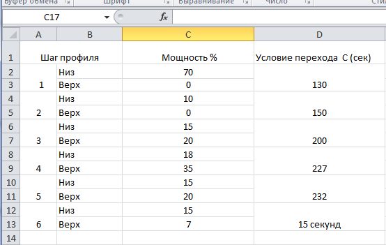

а теперь глядя на график понял свою ошибку - у меня низ стабилизирует температуру на 15 процентах мощности. Следовательно, трогать низ выше 15 не стоит уже, а крутить верх нужно ?
изменил еще разок
получилось вот что
А так уложился в 8 минут, что скажите ?
Да , и верхний нагреватель я опустил - теперь 30 мм. до платы , как Вы и говорили.
