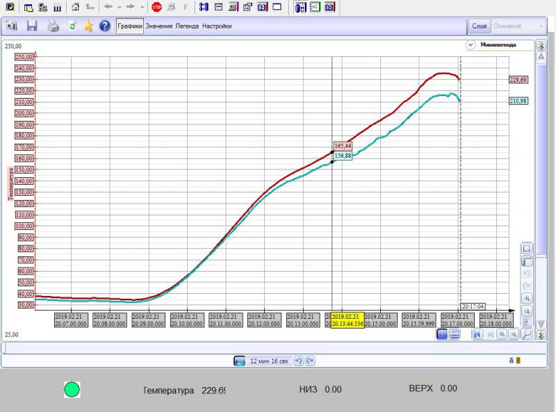

Управление идет по датчику верха . У меня
Управление идет по датчику верха . У меня какая то маленькая разница низа и верха получается , непонятно почему.

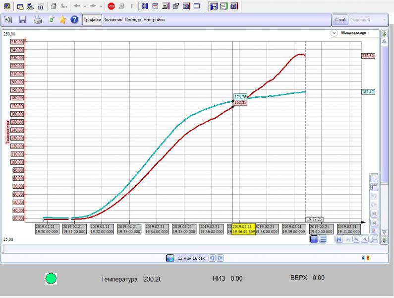

Теперь все встало на свои места. Поставил обе термопары сверху - а на них разница елкин сад.
Вот сверху обе.

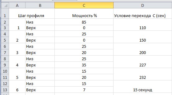

профиль вот такой
Вот одна сверху вторая снизу на этом профиле
Термопары обе 1 мм. покупал на ибее , других таких нет. Я верю той что красный график рисует, иначе я бы чип пошевелить и не мог на безсвинце.
Либо это что то с моим ТРМ , вообще он как то непонятно себя ведет. Много нюансов которые мне не нравятся.
