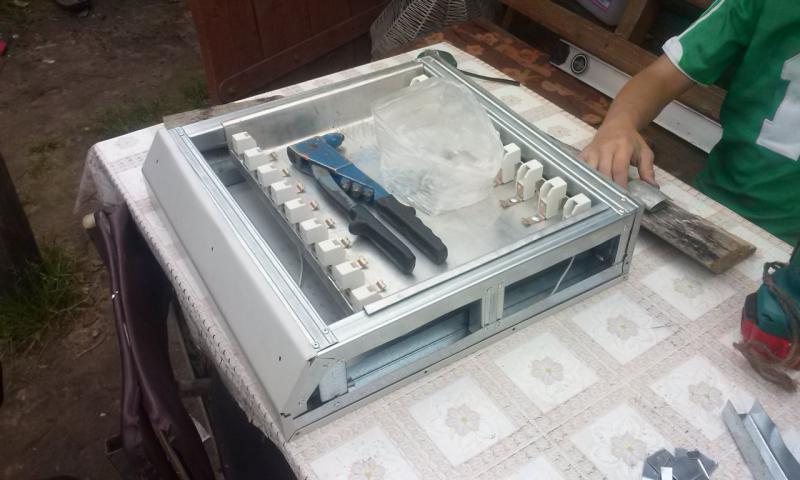

Добрый день. Перечитал все девять частей форума по паяльной станции. Когда начал читать, потихоньку начинал подготавливать детальки. Собирал корпус НИ как положено на галогенках, и только дочитав до 7-8 части, понял, что про галогенки надо забыть. Блин, но корпус уже сделан. Когда начинал делать купил четыре галогенки, так сказать для образца(больше небыло) и начал лепить корпус. И как потом оказалось эти лампы вообще уходят потихоньку. На данный момент их вообще не найти(я из Белоруссии). Я не занимаюсь профессиональным ремонтом, это мое хобби, собралось дома штук пяток материнок, видюшек, вот хочу освоить BGA пайку. Теперь вот думаю делать на кварце. Но и тут проблема, нихром 0.5мм я еще найду, а вот с трубками засада.
Может кто знает где в Белоруссии можно заказать кварцевые трубки.
Еще вопрос по диаметру, если длина трубки 270мм какой диаметр искать 10 или 8мм?
Нашел на разборе обогреватель с двумя трубками длина 30см диаметр 8мм, спираль из 0.5 нихрома, сопротивление пока не замерил, хочу порезать на верхний нагреватель .
Изначально хотел использовать китайскую керамику, но на какой то странице ее не хвалили. Хотя в 9-й части люди на ней паяют.
В этой теме были люди из Белоруссии, может кто откликнется, хотелось бы пообщаться.
