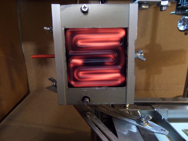

Здравствуйте товарищи !Вот решил ИК станцию собрать и
Здравствуйте товарищи !Вот решил ИК станцию собрать и у меня возник такой вопрос , китайская ИК керамика 80х80мм 450вт нагревается у меня до красна , это нормально ??? И при этом сопротивление ее не изменилось ,105 ом как было так и осталось , а вот потребления я ее после покупки не измерял , а сейчас оно 2,25А на холодную , а в красном состоянии 2,15А и не понятно на сколько нормальные китайские нормативы мощности по этим нагревателям ну и равномерность нагрева это конечно еще то.. . А вопрос у меня возник потому что этот нагреватель вроде до красна не нагревался , хотя я на это внимания не обращал , а обратил как он мне на материнке пластик изгадил ))Управление его питанием происходит через твердотельное реле , то есть вкл и выкл , фото адского нагревателя прилагаю.))Заранее благодарен .
sam_4680.jpg 77.96 КБ
