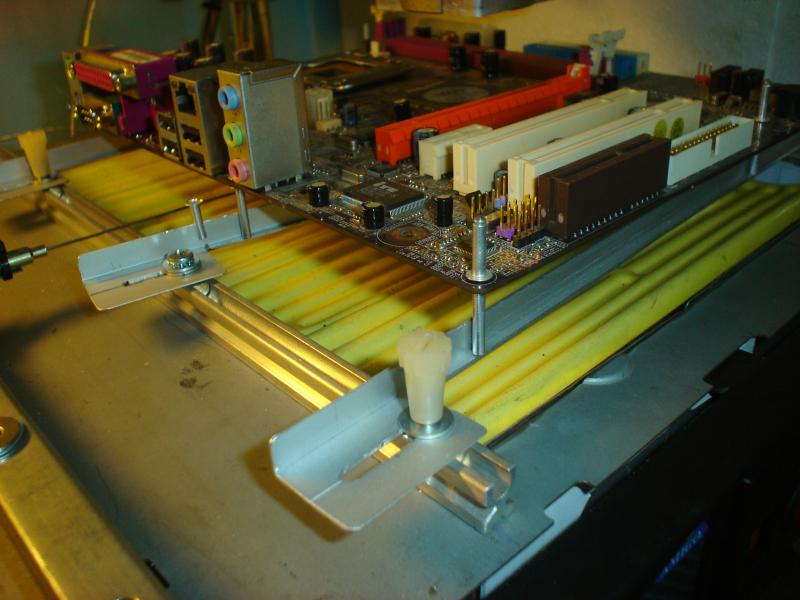

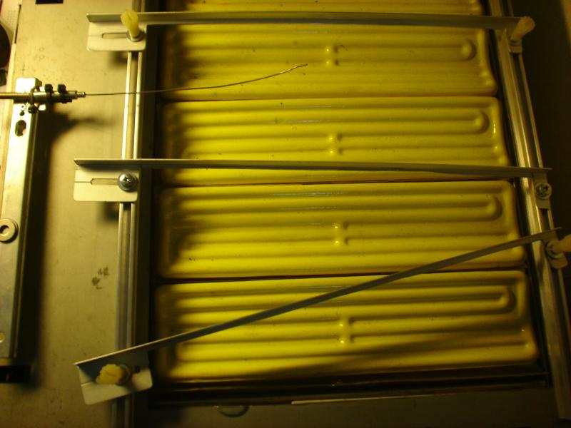

Доделал держалку плат.Почти:-)И на уголкаx нормально паялось,но хотелось
Доделал держалку плат.Почти:)И на уголкаx нормально паялось,но хотелось "жесткий"стол дабы платы не "елозили"-удобней гораздо стало.Из одного уголка как раз 3 штуки получилось,надо еще один покупать-на некоторые платы 4 удобнее.Ребро оставил~3мм-можно платы как просто ставить на стойки,так и использовать стойки с пропилами(на первой фотке пропиленная заклепка для наглядности одета на второй уголок).Купил,кстати,красивых стоечек на ибэе м2-м2.5-м3...так и не понял,чем они(кроме эстетики)лучше...заклепки(3.2)абсолютно универсальны-достаточно одного комплекта на любые платы от десктопных(3мм)до Асуса с его1.6мм.Может и соберусь пропилы сделать...неспеша:)
