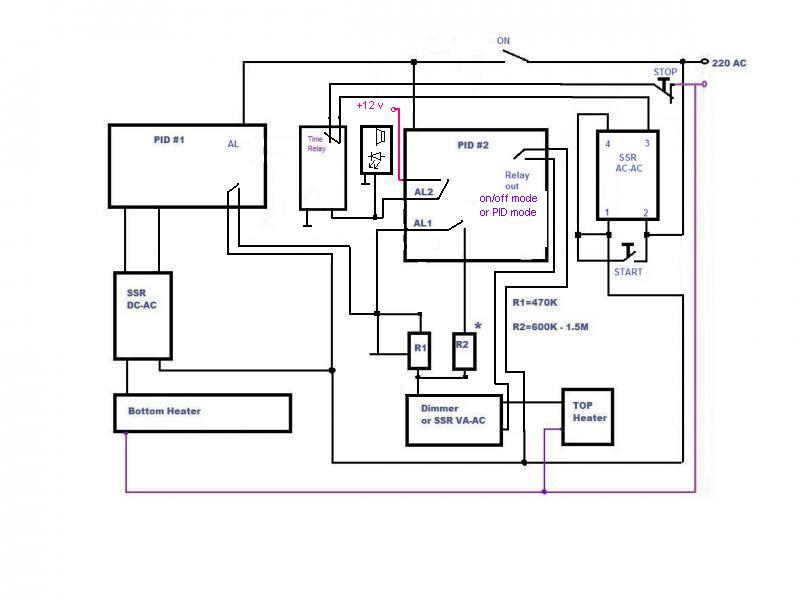

Кстати,про схему.Очередную схему моей "управлялки" станцией оказывается,выложил ток на еспеце.Сюда забыл видать.Исправляюсь,мал ли кому "сподобается" ;)
Описание:
Что изменилось:
-последовательно кнопке "стоп" включено реле времени для обеспечения "паузы" на пике при запайке чипа и автоотключения нагревателей.
-добавлена короткая звуковая и световая сигнализация скорого завершения пайки/готовности снятия чипа.
-низ как и в прошлой версии ПИД регулирование.
-При включении питания контроллеров сразу срабатывает реле выхода верхнего контроллера и подключает оба резистора к диммеру.Но поскольку все АЛ отключены-верх не работает.
-Верх: первая ступень нагрева(накопление тепла зоны пайки,0.2-0.3°сек.) запускается по АЛ нижнего ПИДа.Т° рекомендую подбирать так,чтобы к моменту выхода НИ на Т уставки Т зоны пайки была ~200°.Этим существенно сократите общее время пайки.И если нужна "пауза" на Т расширение платы-используем ПИД НИ с 2мя "алармами",как в схеме 5.2.У меня в силу конструкива корпуса нет такой возможности.
-при 200-205° по датчику ВИ срабатывает АЛ1 контроллера ВИ и подключает параллельно переменному рез.диммера постоянный.Подобранный чтобы скорость нагрева составляла уже 0.5-0.7°/сек.
-при достижении 233-235° по датчику ВИ(ПИД №2) срабатывает АЛ2 и подает питание на свето-звуковую сигнализацию и реле времени.Обеспечивая тем самым Т выдержку (~15 сек)при запайке чипа и автоотключение нагревателей.
upravlenie_2_pid_v5.3.jpg 39.15 КБ
