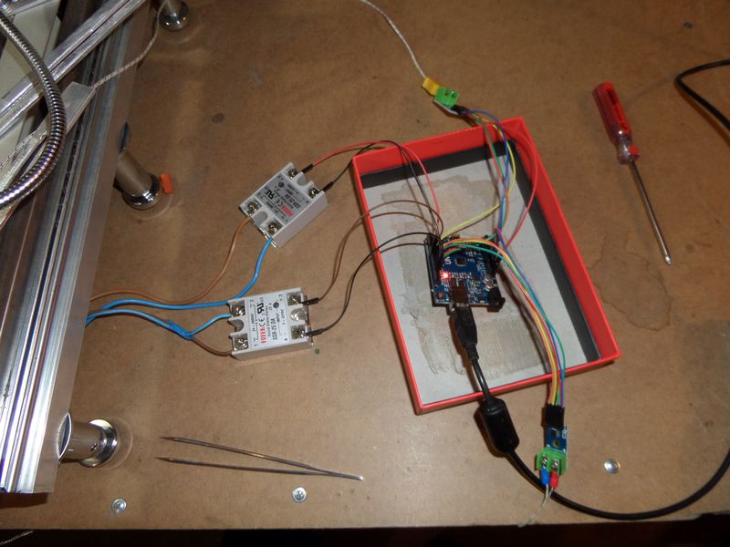

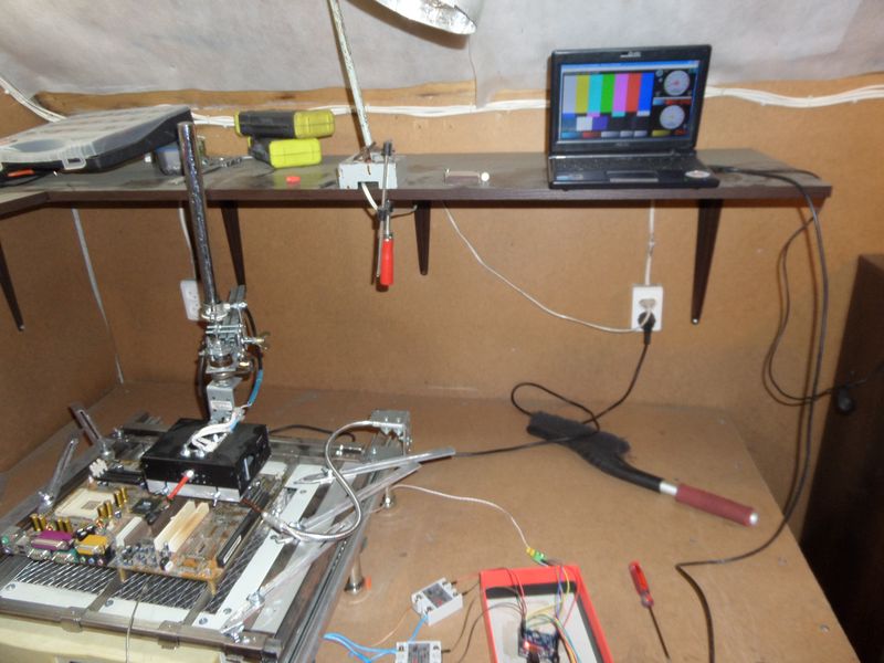

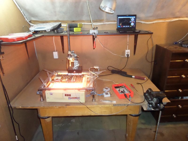

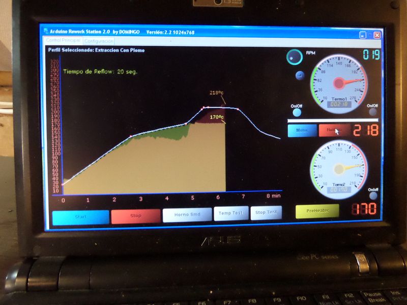

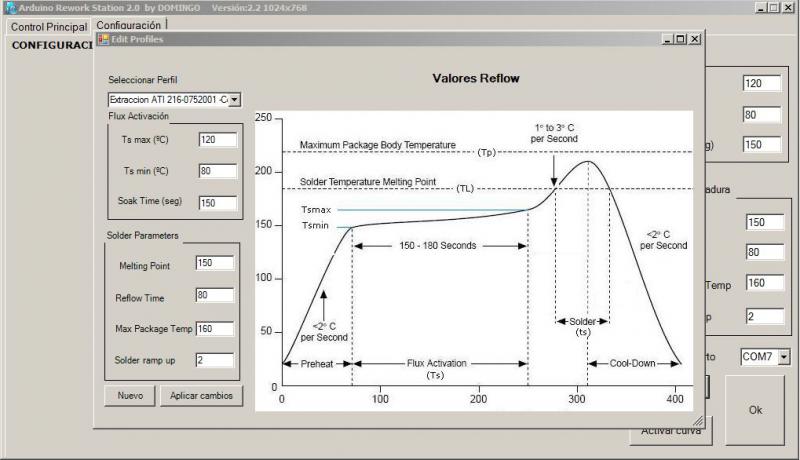

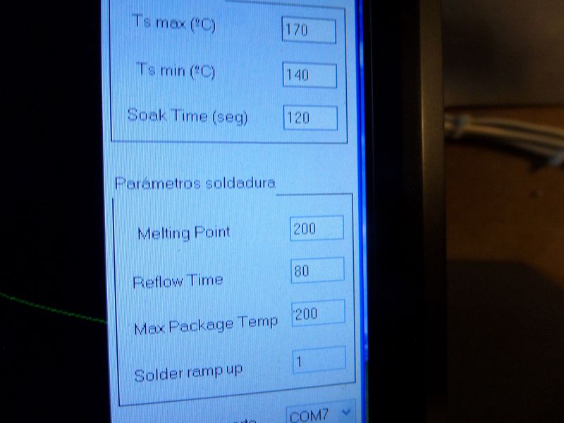

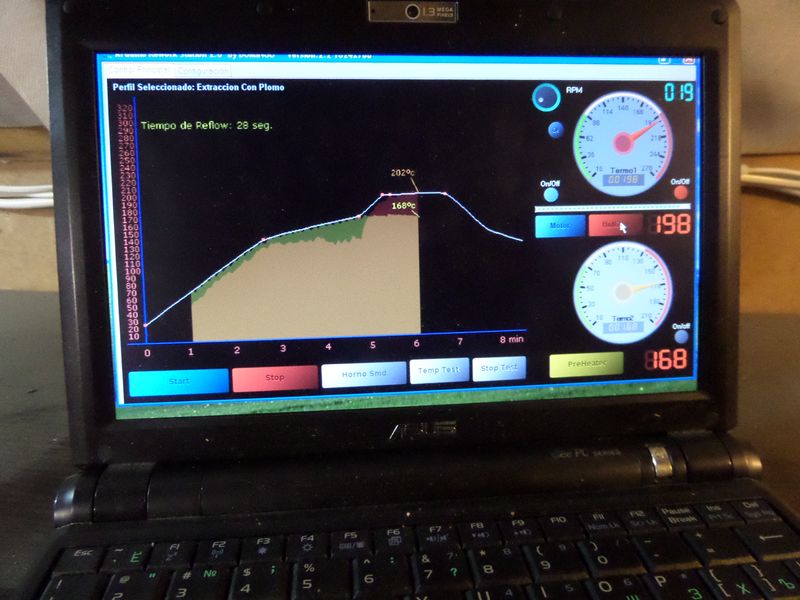

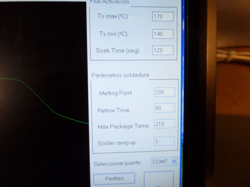

Да , собирался мозги собирать по схеме LDZ , но попались мне тут на просторах интернета мозги на базе arduino на испанском форуме (reballing.es/index.php) выглядит это так ,arduino + преобразователь сигнала термопары в цифру max6675 + твердотельное реле ну или собирать типо например на MOC3041 или подобном , так как все это дело не умеет управлять мощностью . И я решил попробовать сия чудо .И после того как ко мне пришли максы 6675 , все это дело заработало можно сказать без всякого геморра , только пришлось слегка попариться с библиотеками ардуины, так как я в этот деле первоклассник . И вот что на этот момент удалось изучить: пид держит до включения верха (у меня низ обычный галоген 4 по 1500вт общее 12 шт ), но как только включается верх, все проваливается ,так как прога рассчитана на воздушный верх , а керамику надо разогревать , но если в процессе прогрева платы, отвести верх от платы и его разогревать в ручном режиме и в момент когда должен включатся верх возвратить нагреватель на плату , то в график пида вполне вписывается , там надо играться с настройками профилей. Сегодня первый день как я запустил это чудо техники , вроде все было нормально , но настроение изгадила керамика своей адской краснотой ((
ссылка на ветку форума по станции , изобретатель этого чуда техники человек под ником dmingo ( reballing.es/viewtopic.php?f=31&t=4742) там этот софт обкатан по самое не хочу , но правда на верхнем воздухе.
софт который пошел у меня потом скину, так как сейчас за другим компом, мало ли этот вариант управления кому нибудь пригодится .А вот фотки как у меня выглядит ихнее управление .
