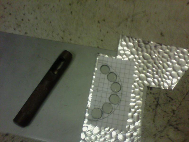

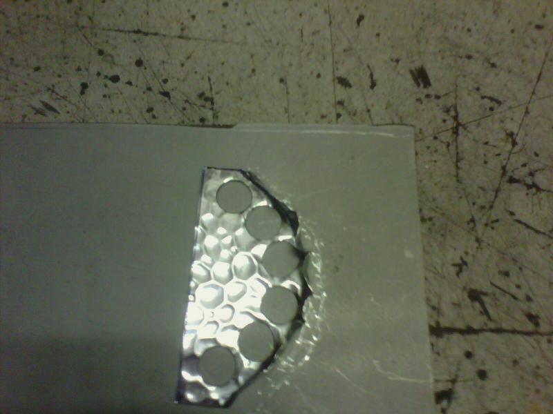

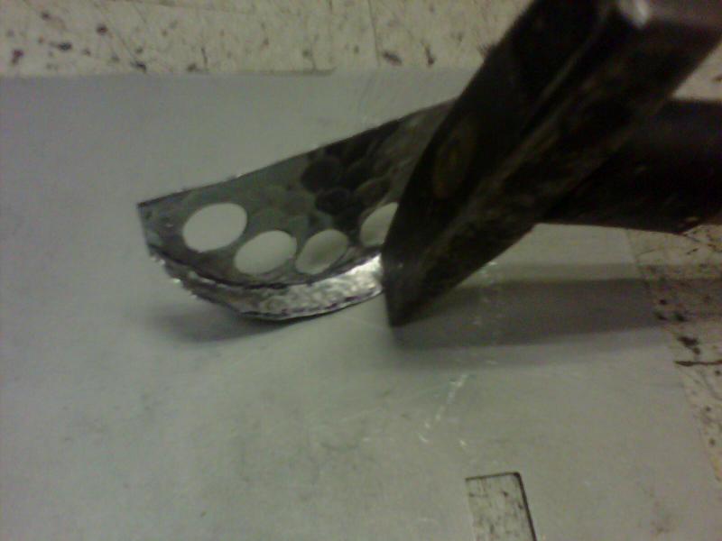

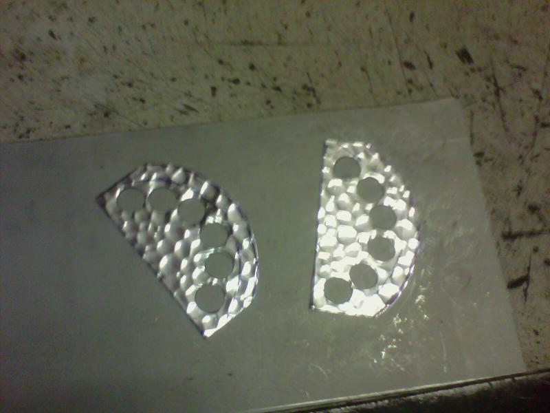

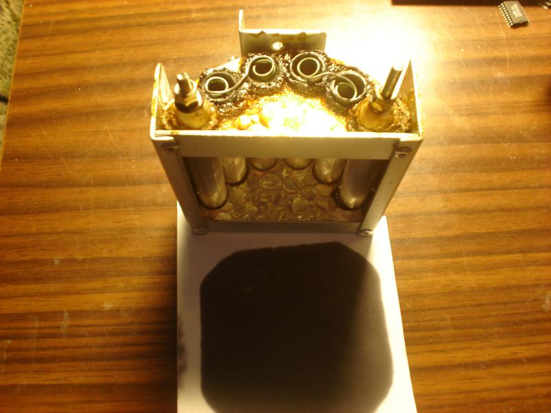

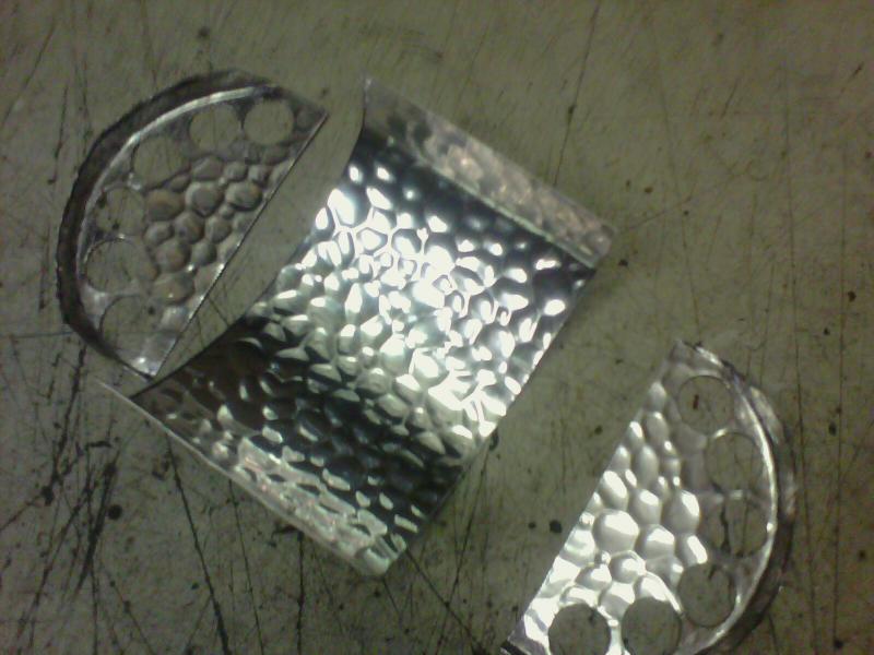

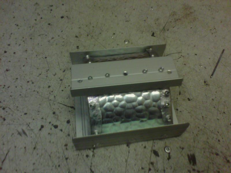

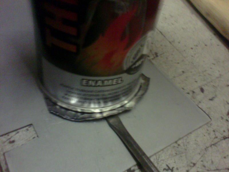

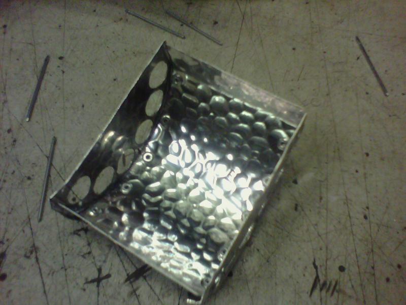

"Компакт-Параболик" версия 2.0. Чутка спираль подправить надоть.У этой Р=65мм.У первой Р=95.Получается оптимально будет 60-70мм радиус.Да,окно 55х50мм,расстояние до термобумаги-60мм. Ну и поэтапные фото изготовления.Профи могут кидаться помидорами,но такую работу я делал впервые.Так что можете присоветовать чего-почту за честь,т.к. "нифига не жестянщик" :) Трудности могут возникнуть на этапе "выколютки" отбортовок боковин:в качестве оправки я использовал пустой баллон из под краски(Р=65)."Давить"на баллон(оправку) надо не по-детски. -поддевваем ножом и загибаем отверткой-отбортовка-2. -выстукиеваем молоточком,не пугаемся-отбортовка-3. -подравниваем-отбортовка-4 -за 3-4 прохода,получаем ровненькую кромку.дальнейшая сборка,полагаю,в комментах не нуждается :)
razmechaem-probivaem.jpg 44.7 КБ
vyrezaem_bokoviny.jpg 43.93 КБ
otbortovka-2.jpg 37.7 КБ
otbortovka-3.jpg 43.75 КБ
otbortovka-4.jpg 31.38 КБ
bokoviny_s_otrazhatelem.jpg 57.76 КБ

zapekaem-vstavlyaem_spiral.jpg 55.65 КБ
