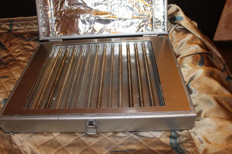

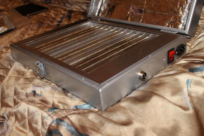

Всем привет! Вот и я практически закончил свою
Всем привет! Вот и я практически закончил свою переносную ИК паялку. Корпус-кейс алюминиевый.Контроллер самодельный, имеет 3 канала- верх,низ,паяльник.По советам уважаемого maxlabt сделал мощностные профили. 10 профилей по 7 шагов.переход на следующий шаг по температуре,либо по времени.Регулирование пропуском полупериодов по Брезенхему.Низ кварцевый,мощностью 2.2 квт. Верх- ELCER 600 ватт. Управление от компа,либо от накладной панели управления (пока в процессе разработки).Если у кого будут вопросы,с удовольствием отвечу
