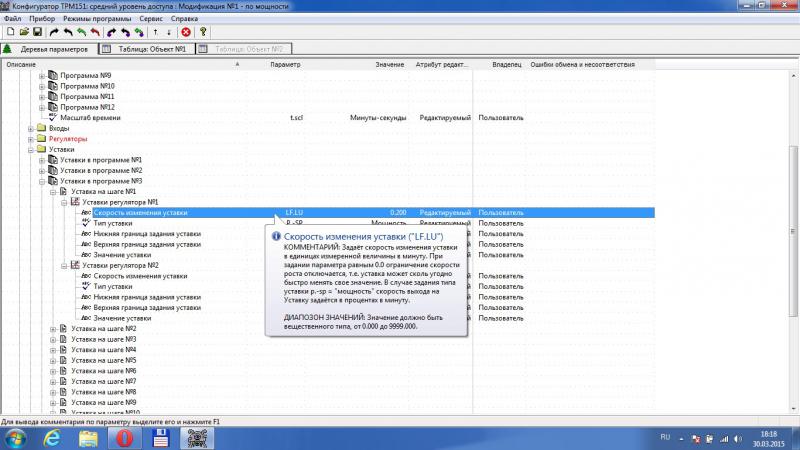

Ну вот немного разобрался с домашним ремонтом решил
Ну вот немного разобрался с домашним ремонтом решил пошаманить на станции, для работы по мощности.
Порошу немного разъяснить пару настроек.
Гонял станцию с такими настройками: Температура уставки 150
Скорость изменение уставки 0.200
Значение уставки 150.
Набирает 150 за 4 минуты примерно, с комнатной температуры.
Это был второй тест первом тоже самое кроме Скорость изменение уставки было 33.00.
Тут до 150 долетело за чуть меньше чем за две минуты.
Помогите с разъяснением: Я ставлю Скорость изменение уставки 0.200 это сколько от мощности?
Или не тут я ставлю?
