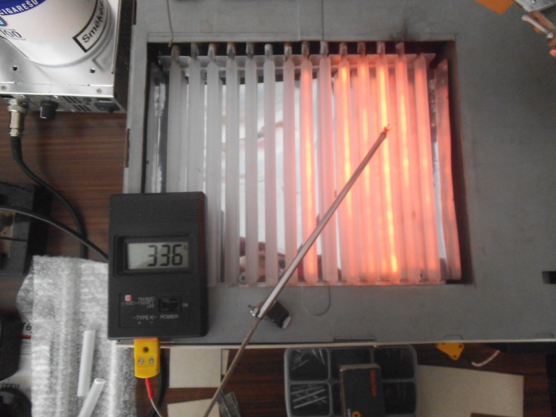

Если у Вас весь цикл укладывается в 5 минут да еще при расстоянии до платы 45мм при удельной мощности 1,7Вт\кв.см, то имеем большую интенсивность ИК излучения. Это может быть при повышенной температуре трубок, что свидетельствует о коротковолновом ИК излучении. Проведите такой эксперимент: - включите свой излучатель, без каких либо регуляторов напрямую в сеть минут на 10…15. В конце этого времени замеряйте температуру трубки. Если температура трубок будет выше 400*С, то у Вас коротковолновое ИК излучение.
Это все я помню,но все равно-спасибо.Т трубок замерял(вложение)это самая горячая.Видно,что присутствует некоторая неравномерность свечения отдельных трубок.Что не должно быть,ИМХО,сильно критично-плата все одно нагревается неравномерно(если что-у меня платы не "крутит")Трубки такие,включены по 3 последовательно.После автонастройки ПИД низа и небольшой корректировки коэффицентов-разница Т верха/низа плат доходила до 40-50*С.После конкретной настройки-не превышает 18*С.Вот сам мозгую:может и правда еще "придушить" низ?Вполне возможно,что коротковат спектр.Попробую,наверно,через реле SSR VA-AC.Есть 40 А.
t_max_336.jpg 205.96 КБ
