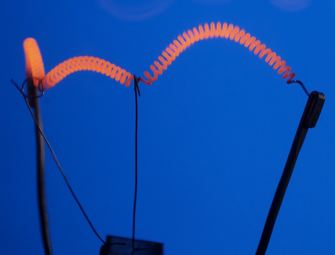

Nhlm0, нового я Вам ничего не скажу, но попытаюсь еще раз объяснить другими словами. Исходя из закона Стефана-Больцмана, чем выше температура, тем бОльшая интенсивность (энергия) излучения и короче длина волны излучения. Любые тела, имеющие температуру выше абсолютного нуля (- 273*С), излучают в ИК диапазоне (чем выше температура, тем больше интенсивность излучения). Для наших целей достаточно температуры кварцевого стекла 350…450*С (в среднем 380*С), т.е. самая большая энергия излучения при длине волны 3,2…3,8мкм. Более длинные волны (5…10мкм), находящиеся в спектре излучения, вносят незначительный вклад в общую картину нагревания платы, т.к. энергия их сравнительно небольшая. Дальнейшее нагревание тела от 600…700*С излучение в видимой области спектра (для человеческого глаза) + ИК. С теорией все.
Наш излучатель состоит из спирали (нагреватель) и трубки (пассивный излучатель). Чтобы хорошо передать тепло от спирали к трубке, нужно обеспечить хороший тепловой контакт спирали с трубкой (плотная посадка спирали в трубку). На фото хорошо видно там, где спираль соприкасается с подвесами, там температура спирали значительно ниже (идет интенсивный отбор тепла подвесом). Хорошим тепловым контактом считается если при температуре трубки примерно в 380*С, свечение спирали едва заметное темно-вишневое.
Температура трубки измеряется контактным способом (датчик находится непосредственно на трубке) с помощью термопары или терморезистора.
Теперь проведем такой эксперимент: возьмем нормально нагретый паяльник и максимально близко поднесем его к припою, но так, чтобы он не касался припоя. Припой нагреется, но температуры его будет недостаточно для того, чтобы он расплавился. Если прикоснуться жалом паяльника к припою, он расплавится. Это демонстрирует то, почему нужно делать непосредственный контакт спирали с трубкой. Обратите внимание, что температура жала паяльника всегда выше температуры плавления припоя. Тоже относится и к спирали в трубке (температура спирали всегда выше температуры трубки).
Чтобы уменьшить разницу температур между трубкой со спиралью и трубки без спирали, нужно чтобы трубки имеющие спирали с двух сторон соприкасались с трубкой без спирали. Тот же эксперимент с паяльником.
Шероховатость трубки увеличивает коэффициент излучения в ИК диапазоне и уменьшает прозрачность трубки в видимой области спектра.
