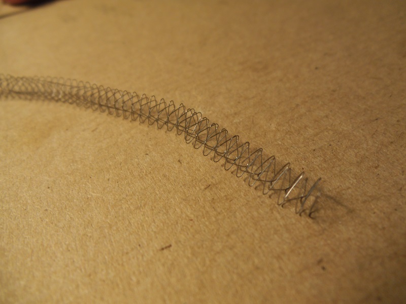

Усилием мысли оператора станции спираль(вложение)
27 Окт 2014 - 22:02
Krievs
Одно предупреждение
137
0
Это как?Оно святым духом греется?
спираль(вложение) там -нихром,оч.тонкий,с переменно-цикличным углом навивки.Эти лампы применяются в
UFO
обогревателях.Соответственно и спектр....
188.9 КБ
Привет, maxlabt ! По фотографии можно сказать, что
Немножко неверно выразился. Там спираль не нихром, а
Это как? Оно святым духом греется?

Krievs Судя по фото, у вас на нагревателе
:-( Ага..подтвердились "терзавшие меня смутные сомнения" (с).Ну что
Ого! Судя по фотографии, Ваш излучатель практически не
Скорее всего именно в этом проблема и есть:
