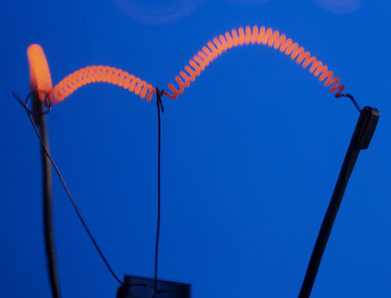

В UFO подход другой. Здесь применяются лампы типа КГИ. UFO обеспечивает обогрев на большом расстоянии (в том числе и на открытых площадках). Излучатель должен иметь большую интенсивность излучения в коротковолновом ИК диапазоне (0,9…1,4мкм). Поэтому лампы работают в температурном диапазоне 900…1600*С. Излучателем, является спираль. Кварцевая колба и галоген выполняют те же функции, что и в лампах освещения. Для спирали используют вольфрам (коэффициент излучения в ИК диапазоне = 0,3). Для повышения коэффициента излучения в ИК диапазоне и уменьшения в видимом диапазоне, вольфрам покрывают карбидом тантала. Для увеличения площади излучения спирали и уменьшения теплопередачи на трубку, применяют специальные "звездчатые" способы навивки спирали. Krievs, на Вашей фотографии один из таких способов.
Суть его сводится к тому, что при провисании спирали, она касается трубки только отдельными точками и обеспечивает малую теплопередачу на трубку.

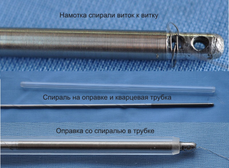

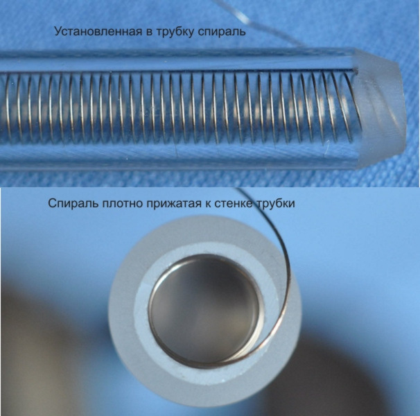

Для ИК станции третий подход. Нам нужно нагреть плату на небольшом расстоянии и использовать средневолновое ИК излучение. Здесь основным излучателем является трубка, а ее температура должна не сильно отличаться от температуры спирали. Это достигается установкой спирали вплотную к трубке. При непосредственной теплопередаче температура спирали резко уменьшается, передавая тепло трубке. На фотографии (вложение1) видно как снижается температура в районе подвесов и токоподвода. Для ИК станции лучшим материалом для спирали будет нихром (хороший коэффициент излучения, небольшое изменение удельного электрического сопротивления в холодном и нагретом состоянии). У меня спираль сделана так (вложение 2 и 3).
![](http://s011.radikal.ru/i318/1410/24/99520444a707.jpg)
