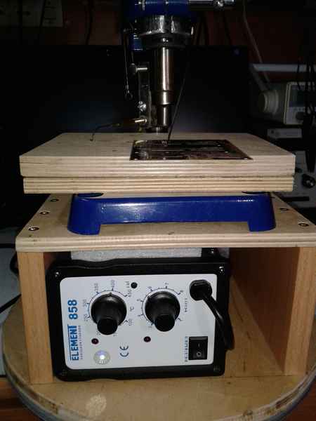

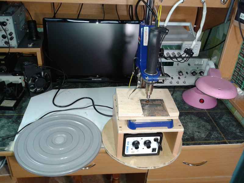

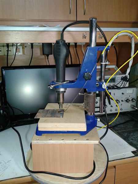

День добрый. Частенько приходиться паять микросхемы в QFN
День добрый.

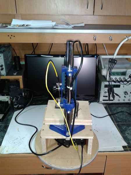

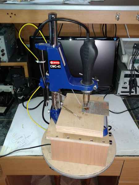

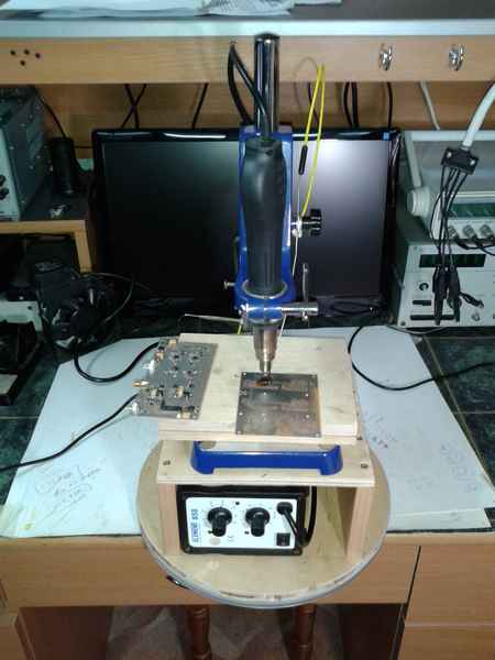

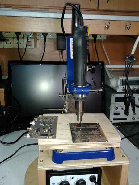

Частенько приходиться паять микросхемы в QFN или похожих корпусах. Для автоматизации процесса слепил данную приспособу. Правда без нижнего нагрева. Пока не сильно нужно.

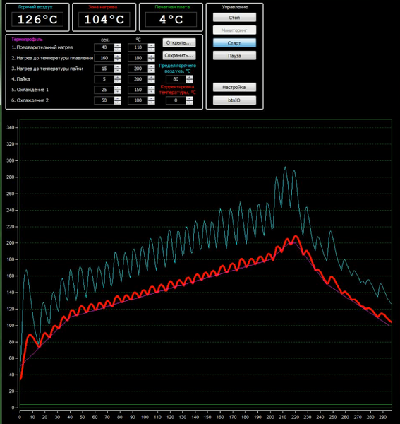

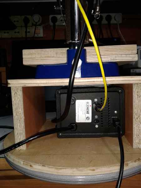

Купил фен - самый дешевый Element-858. Разобрал. на плате управления нашел нужные точки для подключения управления. Из старых проектов нашел USB платку, немного доработал. Подключил, написал пару программ. Результат порадовал. В программу управления нужно ШИМ прикрутить - разброс температур великоват (займусь сегодня наверное). Но и в этом виде для моих целей - гуд. Цена вопроса - около $20 на детали. И пару недель работы в свободное время. Стоимость и схематическое решение не оптимизировал - использовал детали, которые были под рукой. Если есть интерес - могу выложить схемы/прошивку/прогу. (Это я хвастаюсь немного:))
