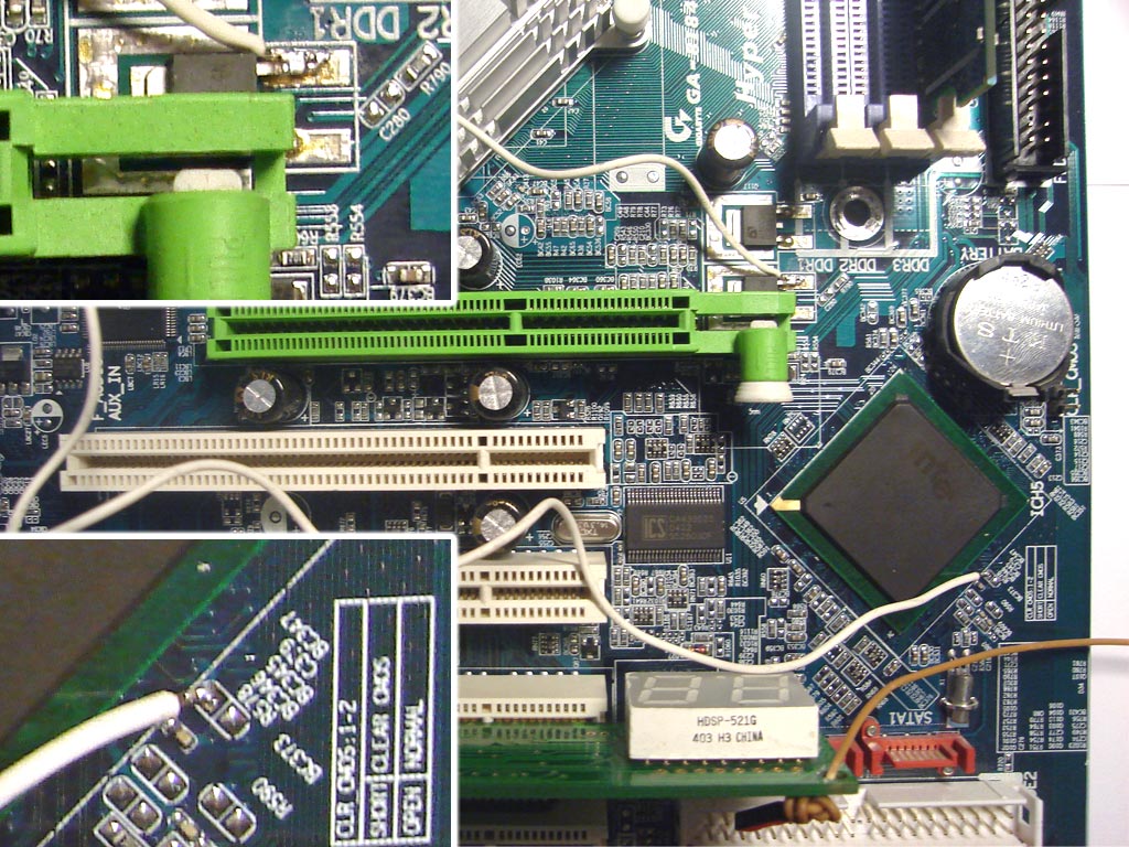

Типичная проблема для плат с южными мостами Intel FW82801EB. Дежурное напряжение просажено.
Принято решение отжечь дежурку по известной методике. Находим конденсатор BC374 и кидаем проводок на 1.5В AGP.
Плата запускается с перемычкой и проходит пост. Ждем примерно минуту и выключаем.
Убираем проводок и запускаем плату. Все получилось; кстати, порты USB я не отжигаю.
P. S. Кстати, конденсатора BC374 на плате не оказалось!!! Есть только посадочные площадки! К ним и надо подпаивать перемычку, вернее к ближней к мосту площадке.

Я фигею, ремонтички пошли... BC374 и BC347 спутал. Или новый способ изобрёл? :)
Аватар пользователя Max
Действительно прикол, кинул перемычку на BC347 по картинке, а пишет про BC374 который около верхнего угла ЮМ находится, кто нибудь исправте картинку.
а может и ничего страшного... На моём (пока ещё мёртвом) экземпляре эти 2 точки звонятся.
BC374, BC347... как говорится: "куда достали, там и чешем".
спалил юг таким спсобом, имхо.. смысла нет, лучше сразу менять:)
Аватар пользователя All
Ради интереса тоже попробовал такой метод после данной процедуры мать не завелась
так что как и Rigth_way могу констатировать гибель южника
спалил юг+1
P.S. для справки:) Кидал перемычку как на картинке на bc 347 после снятия моста прозвонка показала что при снятом мосте bc 347 и bc 374 не звоняца между собой. если поподётся ещё такая плата попробую кинуть на bc 374 а то не разу дохлый мост не поднимал а запас живых постоянно уменьшается.
