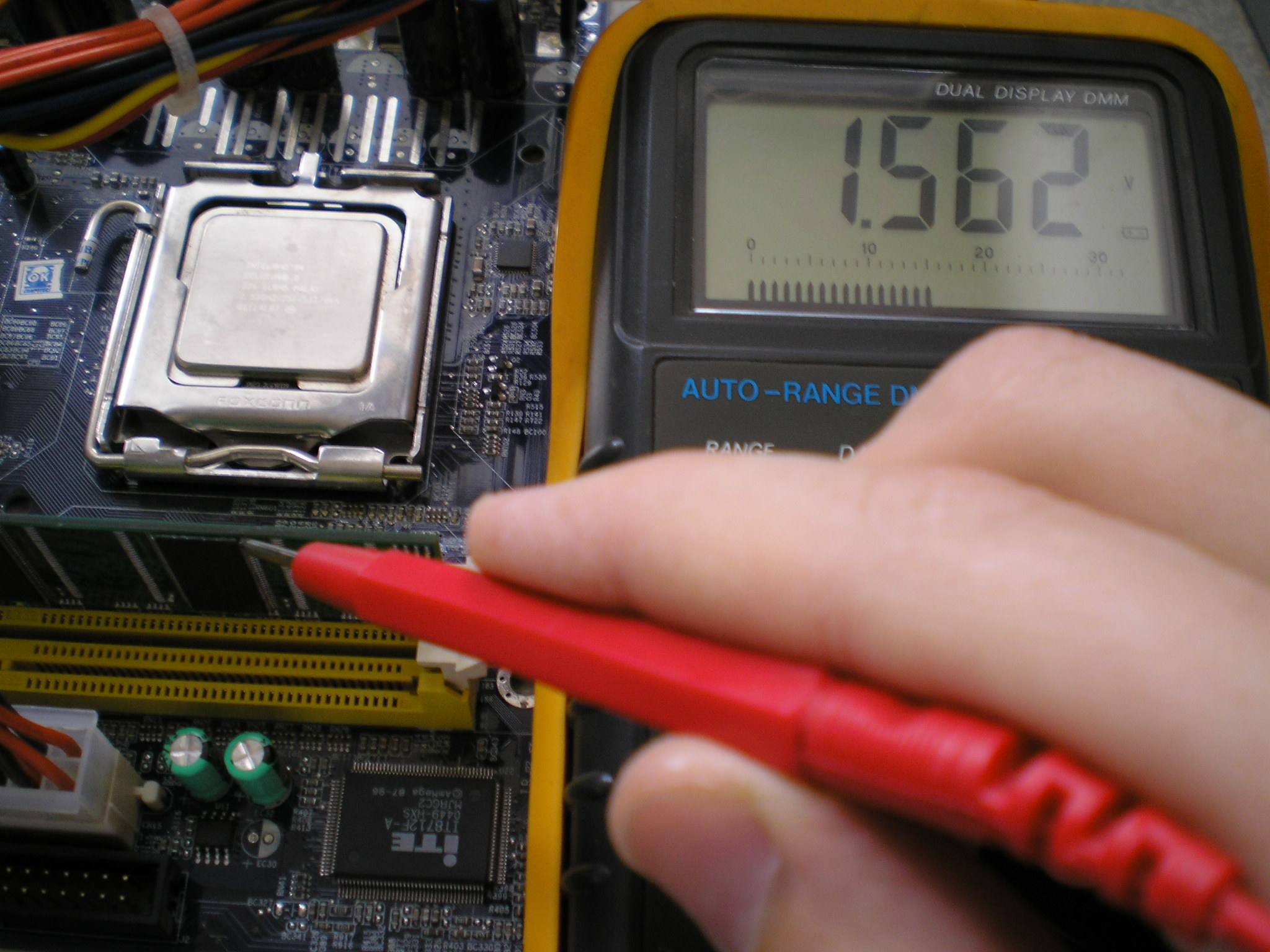

При включении Reset залипший, нет VCORE, сильно греются северный и южный мост.
"ОЖОГОУСТОЙЧИВЫЙ палец ремотника" наткнулся на эту сладкую парочку. Тактильно градусов 80, и пованивают :) Верхний - совместно с TL431 формирователь VDIMM (2,5В), а нижний - просто ключ 3,3В.
 Предположение подтверждается - VDIMM сильно занижено

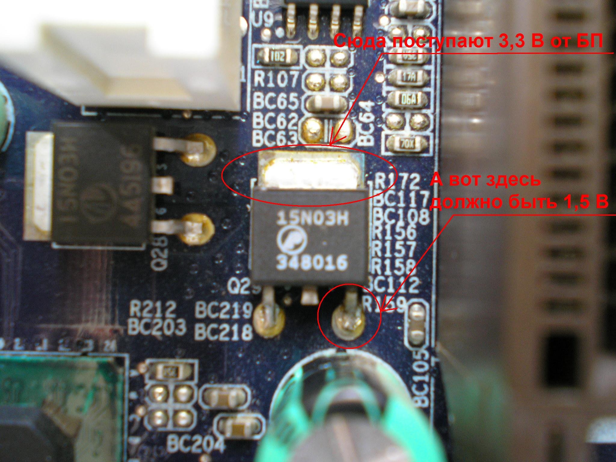

 А вот и виновник проишествия, забившийся в угол между PCI и AGP. На стоке вместо положеных 1,5В, напряжение 0,4В. Выпаиваем его и проверяем. Транзистор открывается не полностью. Меняем диверсанта на исправный.
Вставляем память и процессор, включаем питание :) Плата благополучно стартует.
