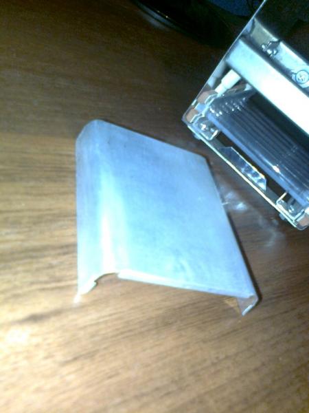

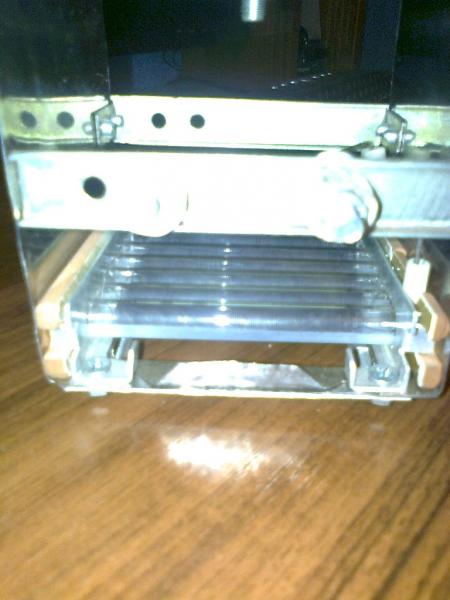

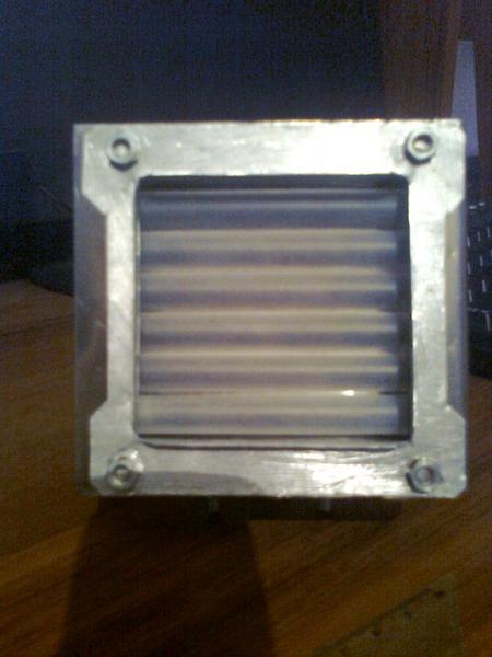

Когда делал верх, тоже старался впихнуть спираль по максимуму исходя из таких же соображений. Maxlabt, возможно вам вот это будет интересно для ориентировки. Верхний нагреватель сделан из кварцевых трубок. Точнее распиленных дешевых китайских галогенок на 1500 Вт. Внешний диаметр у них 10 мм, внутренний 8 мм. Длинна трубки 82 мм. Количество 6 штук. В них вставлены две 800-ваттные спирали, соединенные последовательно (Измерил потребляемый ток, реально оказались 400 Вт). Сопротивление одной спирали в холодном состоянии ~118 Ом. Спирали куплены в ближайшем магазине электротоваров и перемотаны под диаметр ~7,2 мм. При укладке в каждой трубке сделаны отступы от краёв на ~10 мм. В итоге получилась довольно плотная намотка, расстояние между соседними витками почти равно диаметру проволоки. Размер окна 60х60 мм. При работе напрямую от розетки температура как раз 450 градусов.
