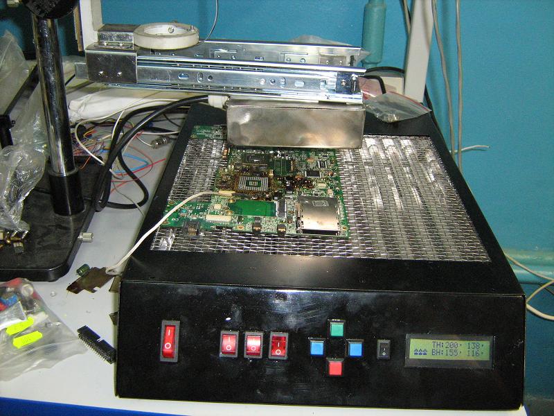

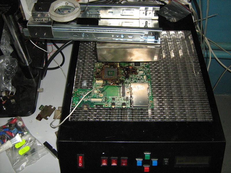

Доделал верх (остается забить свободное место минеральной ватой чтобы пластиковые втулки меньше грелись.
Теперь немного о констукции верха:
Использовал те же кварцевые трубки что и на низ (110 вольт 550 ватт) ( 2 колбы были попилены на 3 части каждая )получилось 6 трубок длинной 90мм ширина набора 72мм. (трубки стоят вплотную, за исключением 3 и 4, между ними зазор в 1мм нужный для центровки чипа по лазерной метке.
Рабочая част каждой трубки 60мм, т.е. поле нагрева получилось 60*72 .
Кроме того еще будут ставится шторки (пока мне их не вырезали на лазере) размерами 40*40 и 50*50 мм.
Далее конструкция верха сделана таким образом чтобы можно было менять оснастку, фен или ИК нагрев (в некоторых случаях у фена есть преимущество а иногда (в случае разьемов) его применение недопустимо.
Ну и немного о нагреве, в связи с тем что мощьность верха с запасом, на полную катушку он включается только в начале цикла на пару секунд, а потом вообще свечение спирали не видно - в общем все работает....
