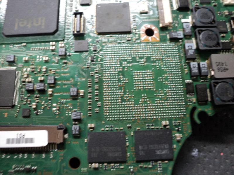

Трудно не услышать, столько шума. Алгоритм подбирался экспериментально с учётом рекомендаций и предыдущих ошибок, спасибо rom.by и первопроходцам.
Ведроид успешно работает больше года, как то раз пришлось 5 раз пересаживать видео на SONьке, следов пайки не осталось.
В левом нижнем углу посадочного места виден ключ, на самом деле чип ставится с разворотом на 180.(спасибо инженерам SONY и моей не внимательности)
