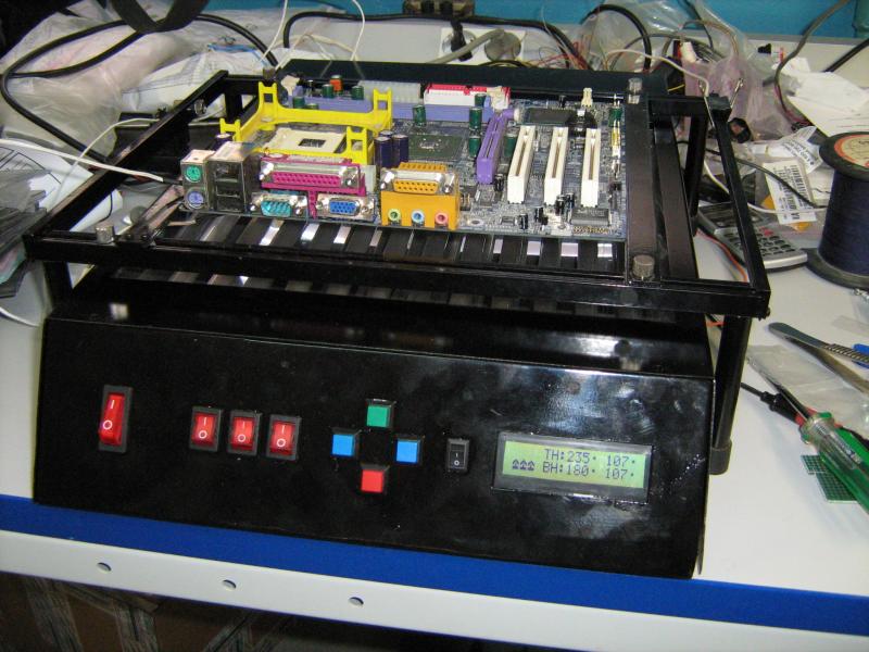

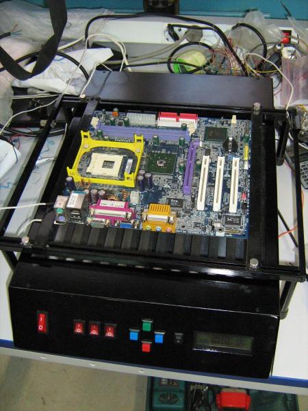

Собранный в кучку контроллер c нижним нагревателем.
Верх пока доделываю.
Станина что на фотке - хороша для крепления но не хватает точек крепления посредине (плату гнет), буду переделывать под крепления на стойках.
Все пашет мост уже снимал (нагревая одним низом) время выхода на рабочую температуру 180 градусов ~ 3 минуты (с ограничением по мощности которое стоит в прошивке LDZ)
