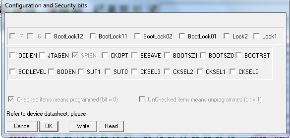

Вот нашёл статью по фьюзам http://www.getchip.net/posts/068-kak-pravilno-proshit-avr-fyuzy-fuse-bit/
До изготовления схемы руки не дошли, информация не
Подскажите какие фьюзы выставлять, для схемы LDZ ?
