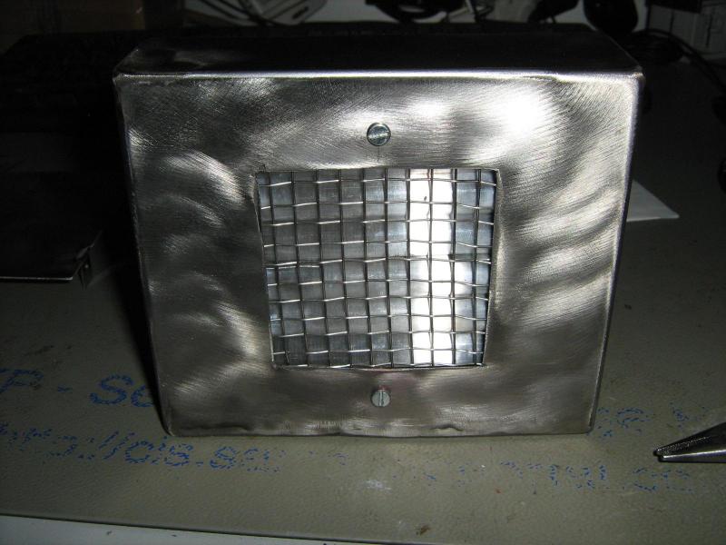

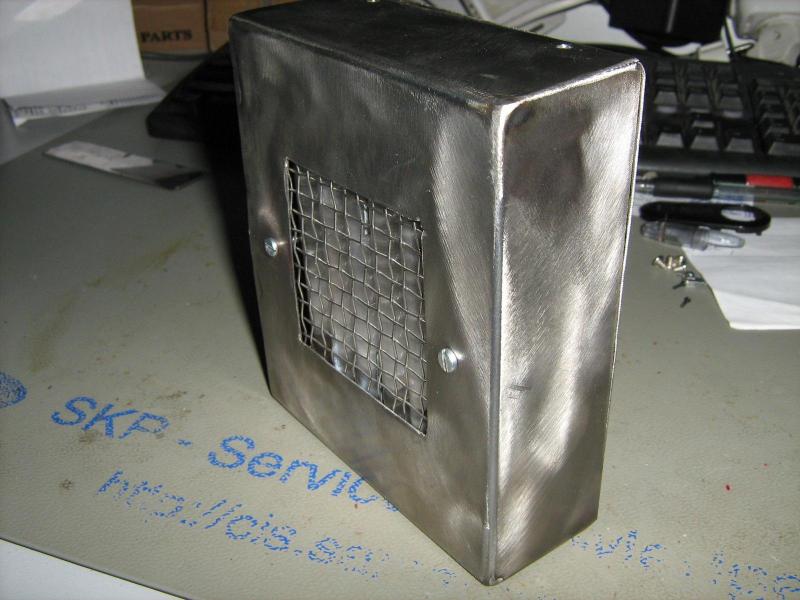

Наконец то купил нержавеющую сетку (5*5*0,7мм), кому тут сказать спасибо - на самом деле с сеткой нагрев стал более равномерный.
Плата теперь ставится на стойках прямо на сетку, сетка растянута на каркасе из 2мм нержавейки, при нагреве до 240 градусов даже намека нет та то что ее ведет.
Верх тоже почти доделан, особой спешки в сборке его нет так как в работе пользую верх от китайской паялки (дую воздухом) но разьемчики то поудобней ИК снимать.
С верхом воюю дабы получить нормальный эстетический вид от лазерной метки для позиционирования не отказался, вопрос решился кардинально между 2мя кварцевыми трубками в центре нагревателя имеется зазор в 1мм, и через корпус нагревателя туда и светит лазер, а вот сьемник буду делать поворотный (пока пользуюсь ручным)
