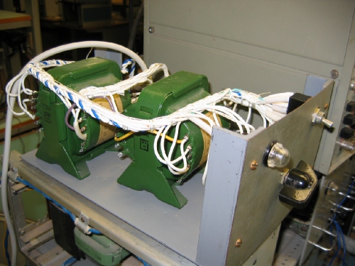

Вот такой мега-дивайс мне удалось соорудить
Вот такой мега-дивайс мне удалось соорудить из 2-х ТАН-55
