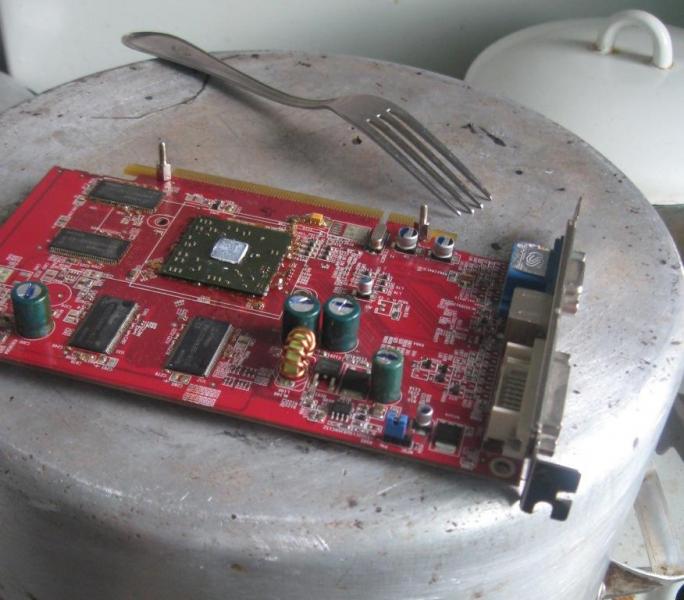

Прошу сильно не ржать.Давно было.наткнулся на фото у
Прошу сильно не ржать.Давно было.наткнулся на фото у себя. На фото все понятно.Нужен был срочно подогрев. На среднем огне плата долго не подгорает.Доводим до полуготовности и феном сверху чуть подогреваем.снизу чуть фольгой пластик прикрыть можно.А так даже емкостя не пухли. в этой песне есть рациональное зерно-под кастрюлю плитку юстированную,а в дно кастрюли вкрутить стойки для крепления .Но это так кому нибудь по бедности.

  • Dmitry-r а каков доработанный? как к лампам конекти
  • Именно галогенки на 1500вт в количестве 9шт и
  • Угу, уже пару лет. Прожектор не нужен, нужны
  • Dmitry-r хотите сказать, что пользовали/пользуете такое?

  • регулятор самопальный схема эта R1-500K C1-0,1мкФ 250в к73-17 VD1 - DB3(динистор,покупал

  • Посмотрите http://www.mirnagreva.ru/quartz.html#quartz1_1 Кварцевые инфракрасные кассеты Я предположил что столик размером
  • Если не секрет, что будет лежать в основе

  • Юзаю подобную конструкцию уже года полтора,и флюс капал
  • "Если честно, не представляю ситуацию, когда на горячую
  • По поводу холодного флюса согласен с Вами полностью. Когда
