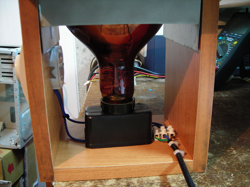

Неоднократно встречал на форумах, что с помощью вот такой ИК лампы люди умудряются плавить даже бессвинцовку. А уж просто с подогревом эта лампа вообще на ура справляется. Поскольку китайский нижний подогрев AOYUE 853A мне найти так и не удалось, а мой прожектор мне порядком надоел своим ярким светом, было принято решение попробовать с ИК лампой.
Было закуплено: собственно лампа (90 руб), патрон под нее (12 руб), и диммер для регулировки (120 руб):
лампа

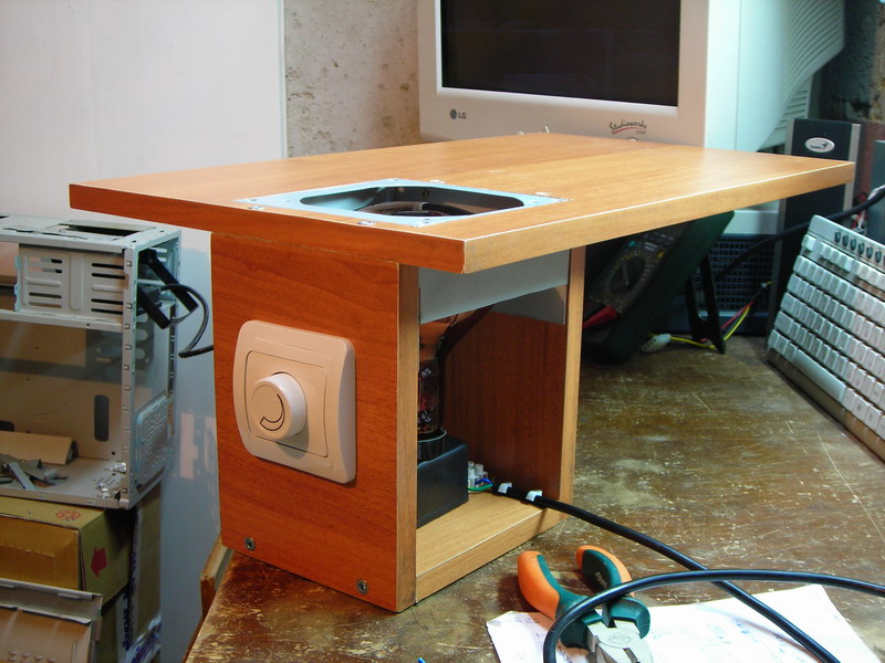

Остальное нашлось в хозяйстве. Взгляд упал на корпус от БП с вентилятором 120мм - было принято решение пустить его в дело. В листе ламината было выпилено под него отверстие:
ламинат
К корпусу БП были припаяны от него же отрезанные полоски жести и все это прикручено к ламинату саморезами:
корпус
Из обрезков того же ламината был изготовлен "корпус", к нижней части которого прикручен сам патрон под лампу:
корпус 2
Вот так все это стало выглядеть в собранном виде:
в сборе в сборе 2 в сборе 3
Вся эта конструкция была прикручена на мебельных салазках-полозьях к рабочему столу:
открыто
И задвигается под него, когда не используется:
закрыто
Мультиметр показал максимальную температуру в 1 мм от центра колбы в 270 градусов.
Теперь осталось научится всей этой конструкцией пользоваться...

Круто!
Поздравляю, конструкция выглядит впечатляюще.
Направляющих не хватает для удобства.

А что вы будете делать, когда на вашу стеклянную разогретую лампу капнет, например, холодный флюс (в жизни всё бывает...)? В нормальных ИК нагревателях защита тенов сделана с помощью стеклокерамики, она такие перуэты довольно неплохо держит, а вот стекло.... Короче, берегите глаза и уши... :)
Пост поправил...
Злой Модер aka Dmitry-r...
Если честно, не представляю ситуацию, когда на горячую колбу может капнуть холодный флюс. Он может капнуть только в таком же горячем виде, и имхо, ничего страшного не произойдет. Но время покажет. На всякий случай, доработаю свою конструкцию привинчиваением к боковинам корпуса мелкоячеистой сетки, что-бы предохранить глаза при возможном взрыве. А сверху лампа накрыта платой. Обидно будет, если взрыв случится в момент плавления припоя - посносит на плате все.. А накрывать ее чем либо, хоть тем же стеклом от прожектора, мне кажется это - снижать температуру на выходе. Если не прав, поправьте. В любом случае, пока накрывать не буду, буду пробовать паять так - до первого возможного взрыва.

"Если честно, не представляю ситуацию, когда на горячую колбу может капнуть холодный флюс. Он может капнуть только в таком же горячем виде, и имхо, ничего страшного не произойдет." - я бы не советовал Вам так рисковать...Всеже прикройте жаростойким стеклом)))

Юзаю подобную конструкцию уже года полтора,и флюс капал и припой...жива до сих пор,паяю и безсвинцовку,но в основном это десктопные платы и видюхи.Для пайки ноутов надо уже оборудование посерьезней.
