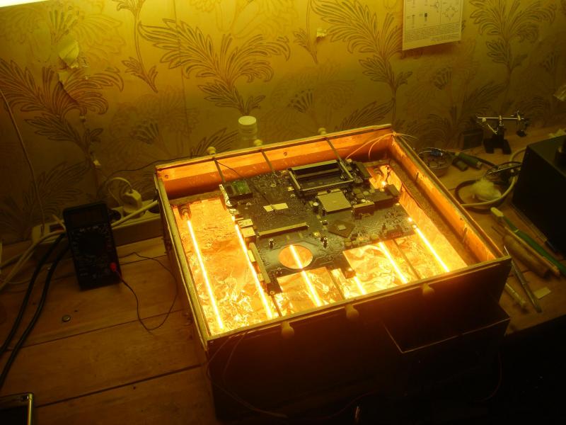

Самодельный нижний подогрев

Доброго всем дня! Решил изготовить нижний подогрев. Что за
Почитал про творчество форумчан и себе решил сделать
Действительно это так. Надо ловить грань между

Собрал сабжевый девайс. Стоимость лампы - 4,2$ и

Управление у меня собрано на меге16,2 термопары,одна контролирует
Я собрал на приборах ОВЕН ТРМ10. Два нагревателя
ОхотниК, а можете рассказать на чем у Вас
Лампы 1,5 кВт..включены 2 блока последовательно..
лампы случаем не 2квт каждая?По какой схеме включены?
На самом деле у меня так же как
тонкие какието,и светятся равномерно,странно,у меня сегментами,где фиксаторы спирали
Да самые обычные линейные галогенки
А что в качестве нагревателей?

Вот,доделал контроллер и собрал нижний подогрев полностью силовой блок

Еще фото,счас в процессе изготовления верхнего нагревателя и
Процесс идет,умощнил конструкцию держателя ламп,насверлил дырок в дне,сделал
Еще изменения: приделал лампы,греет неплохо,по три лампы 1500вт
