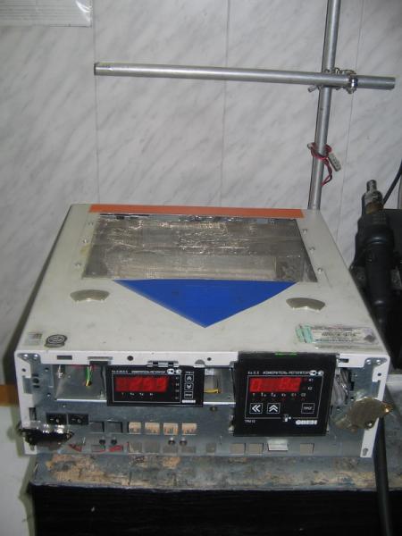

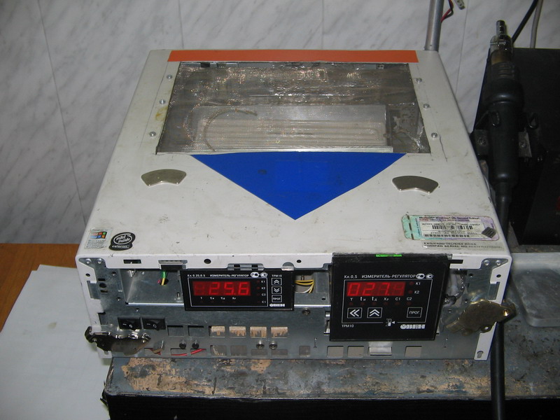

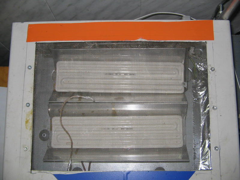

Я собрал на приборах ОВЕН ТРМ10. Два нагревателя
Я собрал на приборах ОВЕН ТРМ10. Два нагревателя фирмы RXM по 500W. Корпус взял от десктопа Qompaq. Управление на тиристорах. По термопарам контролируешь и температуру в приборе устанавливаешь, какую надо.

Самодельный нижний подогрев
