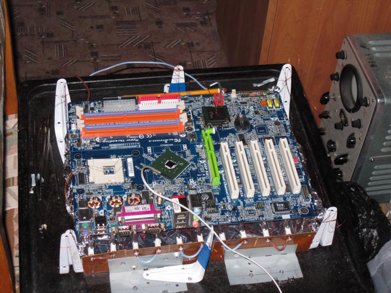

Ну собственно фотки как креплю мамку(ну и видяхи
Ну собственно фотки как креплю мамку(ну и видяхи заодно), как обещал...щас чувтсвую критики будет... да я и сам уже чувствую, что надо будет в скорем времени переделать крепёж, а то крепить маман 20 минут - это не дело...

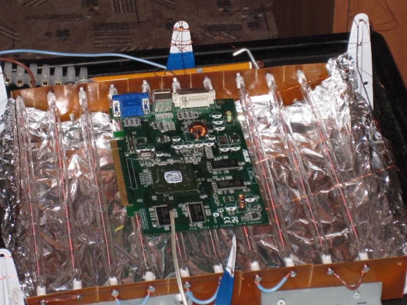

Самодельный нижний подогрев
  • Dmitry-r а каков доработанный? как к лампам конекти
  • Именно галогенки на 1500вт в количестве 9шт и
  • Угу, уже пару лет. Прожектор не нужен, нужны
  • Dmitry-r хотите сказать, что пользовали/пользуете такое?

  • регулятор самопальный схема эта R1-500K C1-0,1мкФ 250в к73-17 VD1 - DB3(динистор,покупал

  • Посмотрите http://www.mirnagreva.ru/quartz.html#quartz1_1 Кварцевые инфракрасные кассеты Я предположил что столик размером
  • Если не секрет, что будет лежать в основе
  • Корпус из БП от компа и консервной банки))

  • Юзаю подобную конструкцию уже года полтора,и флюс капал
  • "Если честно, не представляю ситуацию, когда на горячую

  • Ну не удержусь, вставлю свои 5 копеек... А что
  • Хорошая идея, нужно будет себе попробовать что-то подобное
  • Не-не-не.. :) бучную пока подождем на ней плавить,
  • Красотища! Ждем результатов по бучной маме.
  • Круто! Поздравляю, конструкция выглядит впечатляюще. Направляющих не хватает для удобства. Жаль
