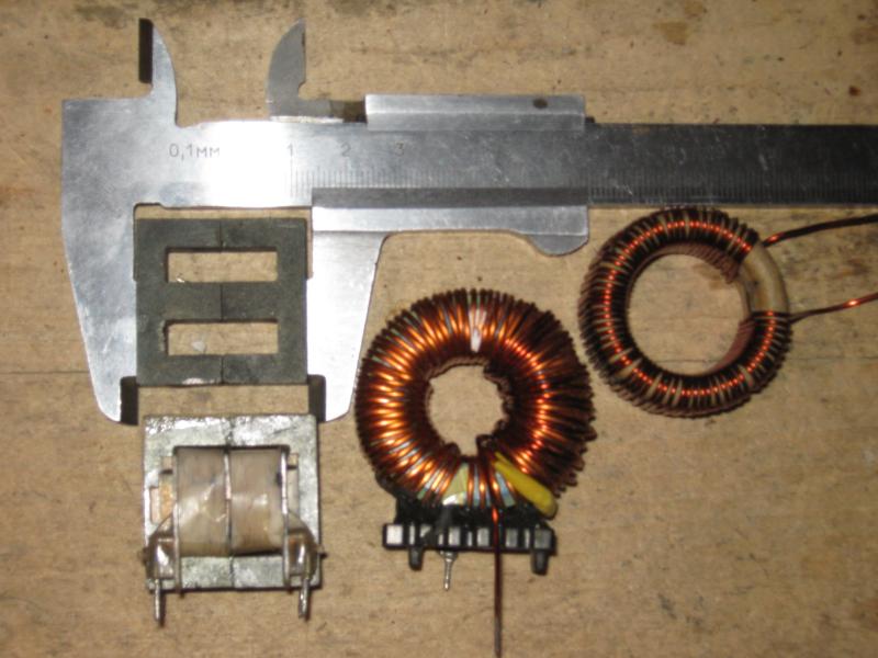

Отличный сердечник ! Сломался - это
Отличный сердечник ! Сломался - это не страшно. Можно склеить суперклеем .
Я мотал на феррите Ш 7*7 М2000НМ. Между Ш-половинками ставил прокладки из текстолита 0,9мм. Витков было около 100 .
Плотность тока 6 А/мм2 . Зная макс мощность БП (400), взял провод около 0,75 мм.
Потом прикинул сколько влезет витков на данный сердечник.
Потом намотал заполнив всё пространство и подгонял зазор что бы получить нужную индуктивность
Измерял индуктивность вот этим девайсом
rom.by/forum/Izmerenie_emkosti_s_pomoshchju_PK?page=1#new
Все формулы есть у Алексея Кузнецова по вышеуказанным ссылкам.
После получения нужной индуктивности, на всякий случай посчитал индукцию при максимальном токе.
Она не должна превышать максимальную индукцию для данного феррита , около 0,33 Тесла.
Крайний справа готовый дроссель на пресспермаллое МП140 ,
в центре родной дроссель с домотанными витками,
слева феррит 7*7 М2000НМ на котором был изготовлен новый дроссель (см. выше)
