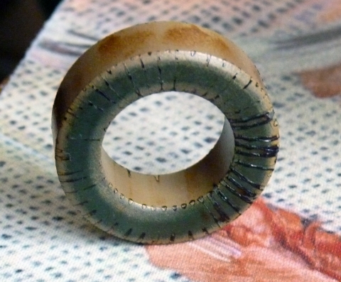

Входные напряжения 200-240 На старом дросселе лак с обмотки
На старом дросселе лак с обмотки потек немного (уже его размотал много осыпалось возможно было и межвитковое), но сам вроде без изменени в цвете.
drossel_red.jpg 152.05 КБ
Греется дроссель APFC , HIPRO HP-P4507F5W (решено)
  • На практике требуется расчитать зазор и число витков,
  • Здравствуйте! :) egor-land, вопрос к вам. Если использовать для
  • Я бы назвал это не насыщением ,
  • А ведь еще стоит учесть насыщение сердечника ;)
  • Ну что ж поздравляю. Можно назвать это
  • Поставил в хайпер 425ку дроссель на T132-52, 120
  • В Гиперах для ремонта PFC я использовал обыкновенный

  • Ну, не потемнел же. Значит при обдуве
  • Уже был совет намотать на сердечнике ДГС. Насколько
  • Значит всётаки дроссель и других причин для нагрева
  • А работает "эта штука" так же, как
  • У меня пока только подозрение на сердечник. Преждн
