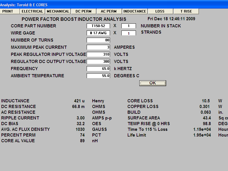

А вот уже более реалистичный расчёт. И кажется мне
18 Дек 2009 - 09:03
egor-land
Ромбовод
689
200.09
И кажется мне , что на этом экране есть ответ на мой вопрос .
