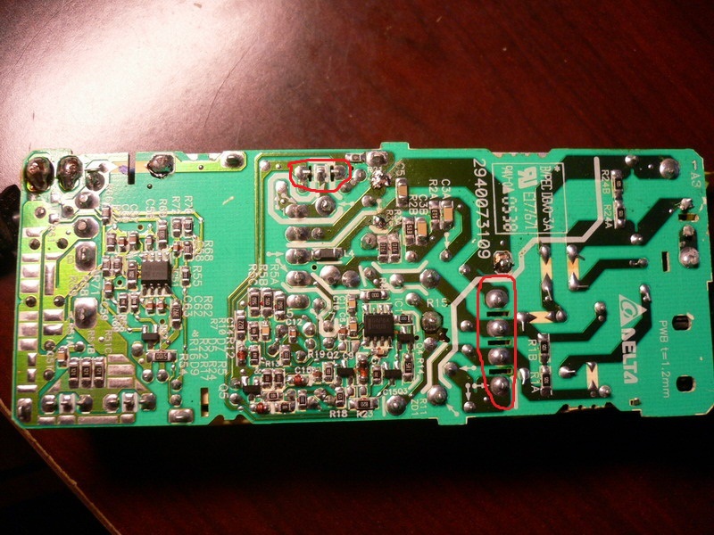

как я понимаю это мост, проверил -
Диодный мост проверь
как я понимаю это мост, проверил - ничего не прозванивается.
Транзистор тоже молчит.
Потом проверь, чтоб на кондёре 400в120мкф было примерно 310В
проверяю тестером в режиме АСV(переменный ток, как я понимаю) с включенным в сеть БП - показывает 710В.
на выходе БП показывает в режиме DCV(постоянный) от 3,0В до 4,9В, скачет.
P1100618.JPG 207.05 КБ
  • - а это не диод случайно?
  • r40- 5r1 r38- 361 r39- 68r0
