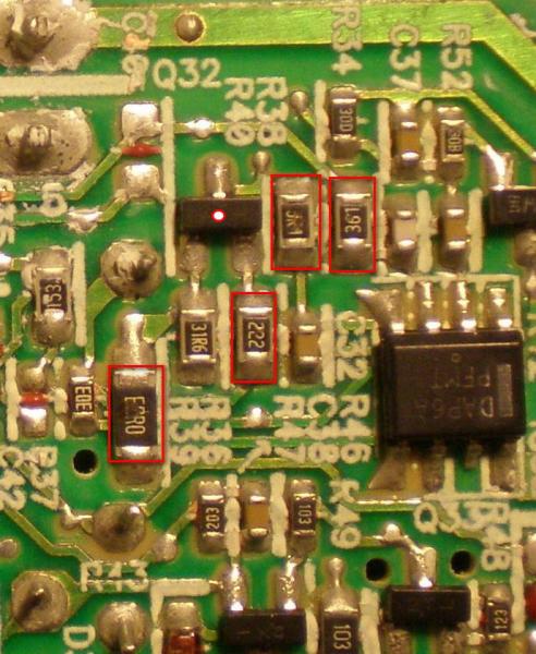

Привет DJuk! Ты решил свою проблему с
Привет DJuk! Ты решил свою проблему с блоком или нет? Похоже у меня такая же....
У меня блок от Lenovo (на плате ADP-90RH BAF). ШИМка DAP6A.
Мой сдох после скачка напряжения. Вылетел большой конденсатор, полевик, транзистор Q32 (на котором маркировка 2T), и сгорели четыре резистора (R38, R40, R36, R43). На резисторе R38 написано 361 (т.е. 360 ом).
Просматривая под микроскопом, на R40 написано или 9R1, или 3R1 (подгорела верхняя часть первых двух знаков).
Транзистор с маркировкой 2T это вроде как MMBT4403.
Я бы хотел узнать номинал R43 ( остатки надписи из 4-х знаков: 1-й толи 6, толи Е видна только верхняя часть и нижняя левая; 2- видно только треть верхней части и похожа она на П; 3и4- это R0 (ноль кстати закруглённый).
Может быть сможем чем нибудь помочь друг другу.
adp-90_vyrezka.jpg 61.85 КБ
  • - а это не диод случайно?
  • r40- 5r1 r38- 361 r39- 68r0
