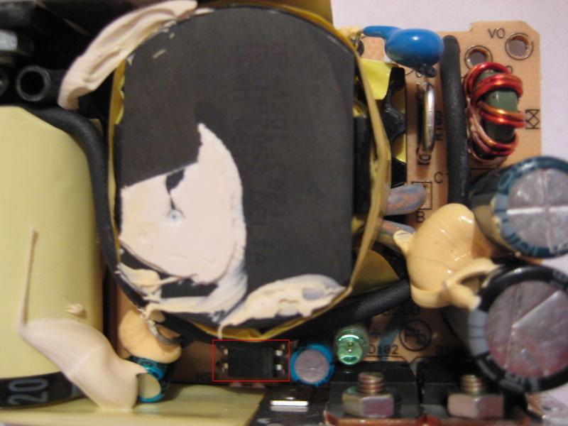

Оптрон это вот этот?(отметил красным) А как у
15 Фев 2011 - 14:25
CheeGer
41
0
А как у него выход определить?
50.71 КБ
А как так могло получится, что он раньше
