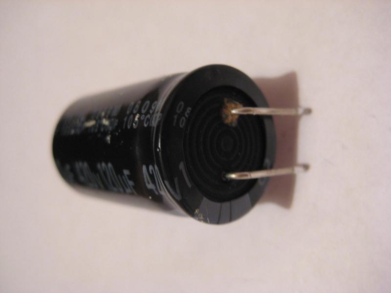

Самый большой? Он в Delta чаще других дохнет
Похоже так и есть, только сейчас заметил, что у него одна нога в соплях(фотку приложил)

Сначала кондёр (тот что на фотке с соплёй)
Прибором С-метром, ESR-метром, а лучше - заменой.
