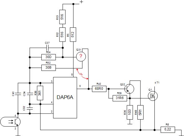

Разрисовал схему интересующего узла более подробно. Попутно нашел ошибку (не увидел дорожку под маской). Вполне возможно, что это полевик. G идет к 5 ножке DAP6A, D идет к R52, а S идет к R34. Интересно GD может звониться как pn переход, если затвор не изолированный? Надо будет посмотреть на каком нибудь полевике.

  • - а это не диод случайно?

  • r40- 5r1 r38- 361 r39- 68r0
