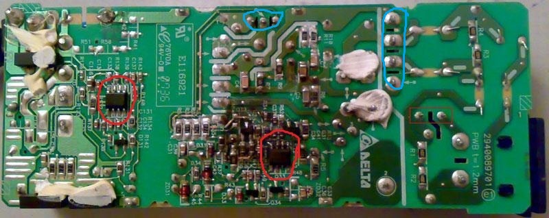

ПОнятно. Сделай фотку своего БП с 2х сторон на
ПОнятно.
Сделай фотку своего БП с 2х сторон на макс разрешении. Я ничего толком не могу разобрать на данной фотке.
Прозвони диодный мост и транзистор (отмечены синим). Какое обозначение транзистора?
Прозвони таблетки в термоусадке - они не должны звониться
БП в розетку не втыкай пока.
delete.JPG 101.93 КБ
  • - а это не диод случайно?
  • r40- 5r1 r38- 361 r39- 68r0
