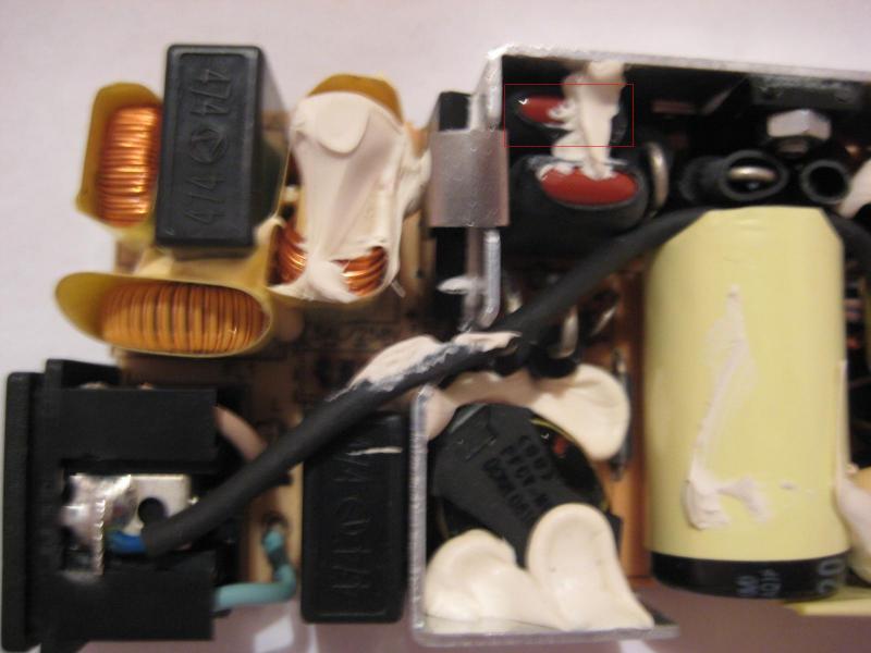

Вроде не похож.. отметил его на фотке...
13 Фев 2011 - 06:43
CheeGer
41
0
- а это не диод случайно?
- проверь, чтоб ни одна нога не звонилась накоротко с любой другой ногой.
Это значит чтоб тестер в диодном режиме не пищал?
Кстати когда я открытый полевик звонил, он у меня пищал, так должно быть?

Мост проверил- не пищит.. закрытый полевик показывал чуть
У крайнего варистора 500 Ом в одну сторону,
