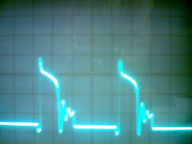

СХЕМА:
Беру рабочий транс и подключаю к схеме.
(Все осциллограммы сняты с коллектора транзистора с параметрами - 5В/5мкс)
На холостом ходу:

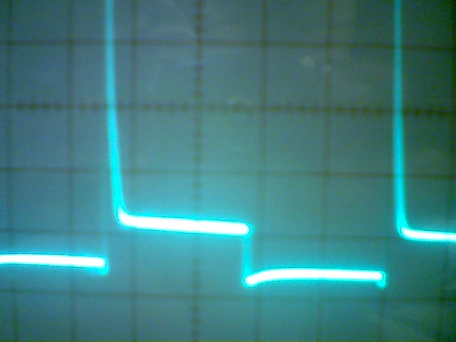

Закорачиваю дополнительную обмотку отверткой:

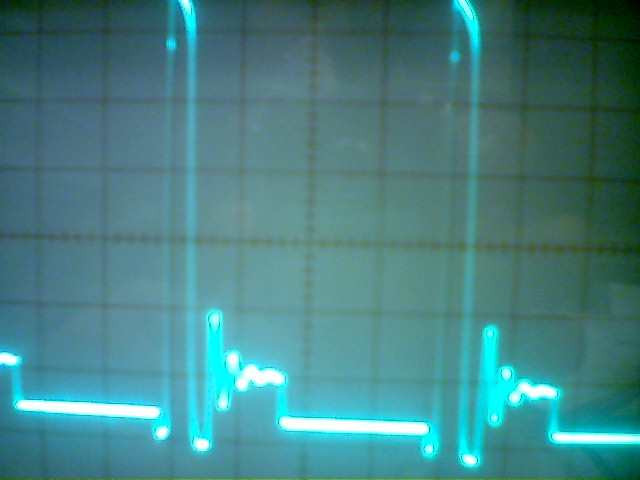

Закорачиваю одну вторичную обмотку:

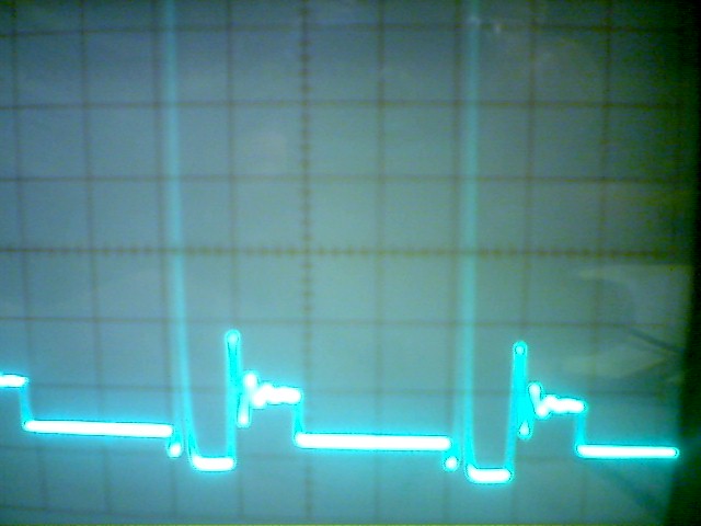

Беру рабочую плату с распаяной вторичкой(ничего не выпаивалось). Подключаю к первичке транса:

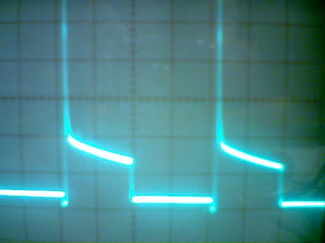

Теперь закорачиваю на выходе +5VSB на землю:
Вот такие дела... Какие будут мнения?
