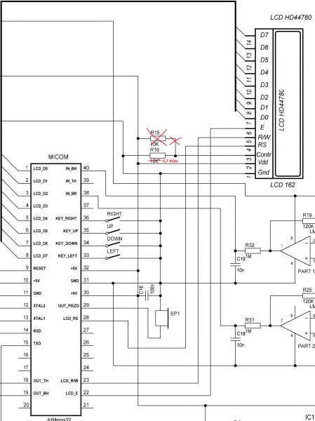

Ура! Всем спасибо, заработал экран. Проблема здесь:
30 Авг 2012 - 09:54
oleok
16
40.73 КБ
Часть 7
oleok- ето регулировка контрастности,обычно ставять подстроечный резстор 4.7-10кОм для
oleok- сначала нужно записать на чип FLASH и
Сначала на дисплее идут контакты 15 и 16
Надеюсь, что вы заглянули в документацию, перед
vladimersv Ничего ... Попробую другой дисплей.
oleok проверь (покрути контрастность,-резистор возле дисплея) в конце прошивки стоит
Прошил, вставил в плату. Включаю питания - два
oleok- понипрог надо соберать отдельно ,припаяйте просто панельку к
