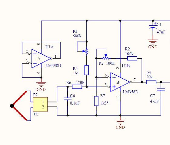

Товарищи, прошу сильно не бить, но идет процесс настройки термопары и прошу консультации...
Схема в приложении. Собственно вопрос в том, что не могу даже уровнять их ближе к комнатной температуре. Один так вообще в минус сильно только может уходить, а на дисплее собственно не температура а просто бешенные цифры в 6553 ))) Получается что не хватает предела регулировки. И хотелось бы иметь при средних положениях переменников что то реальное в значениях.
В схеме переменник на 500 кОм регулирует ГРУБО, а на 100 кОм ТОЧНО...-я правильно это понимаю?
