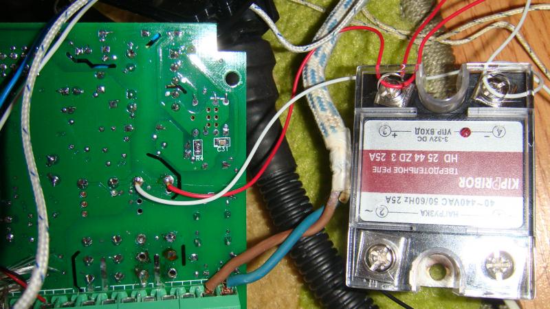

У меня блок исполнения РР Я выпаял релюхи
У меня блок исполнения РР Я выпаял релюхи и хочу подключить шим к твердотелкам. Если я сажу твердотельное реле на питания катушек стоявшего реле то шим не получаю и кварцевые лампы у меня просто начинают мигать при достижения заданной температуры. Хотелось бы чтоб они регулировались плавно по типу регулятора освещения. Может схемку ТМР ки допаять нужно ?(в поять типа оптопары вместо стоявших реле. Если да то какой ?) Или я не те параметры забиваю в конфигураторе!? Твердотельные реле у меня управление 3-34V постоянки. Выход управляемый 25А 240v~(семистор) Вот фотки.
