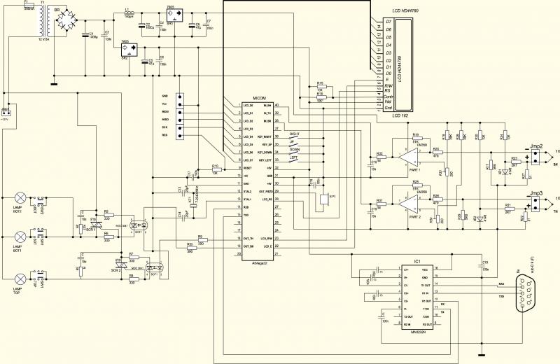

Изменил схему на то, что напаял!
2 Апр 2011 - 01:17
dlyashko
15
55.69 КБ
Часть 4
смотрите в этой части на стр1. Там схема
Кстати операционник для усилителя термопар LM358 я выпаивал
Усилители термопар работают отлично!!! Термопары от китайских тестеров. Проводил калибровку

Вот схема LDZ, которую я делаю. Только изменены цепи
