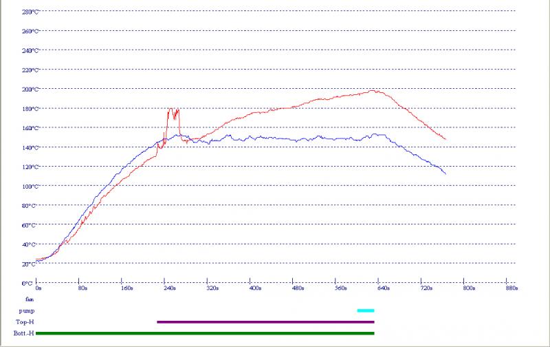

проверил архив, файл формата ирсофт распаковывается и открывается
проверил архив, файл формата ирсофт распаковывается и открывается программой.
сделал скриншот и прикрепил.
На данный момент пробовал 6.5, 6.4, и 6.2
остальных для 7 мгц не нашел

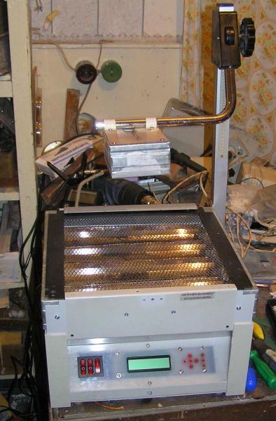

Взял печатную плату см архив.
Там схема с усилителями термопар с компенсацией на диодах
все работает.
Корпус аппарата из старого проектора
на фотке еще старый вариант с управлением
с форума радиокот.
но дописать термопрофили к той прошивке пока не получилось
хотя в исходнике разобрался и переписал регулировку мощности из пропуска периодов в диммерный режим
но в сеть идут сильные помехи.
Да и времени на разработку программы нет
