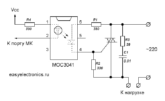

В схеме все остальное стандартно - выходы управления, индикации, rs232
По переписке на мониторе видел варианты включения мос3021 без zero-cross и мос3062 с zero-cross!!!
так как в контроллере LDZ нет контроля zero, то включение симисторов нужно синхронизировать!
Когда я делал диммерное управление для контроллера из радиокота, там наоботот нужно было работать без контроля фазы, т к работа симисторов осуществлялась по прерыванию перехода через 0.
может в шиме коррекция zero-cross не нужна. какой вариант лучше использовать!
схема конструкции с монитора из архива "my IF". Там и печатки и прошивки и описание.
я единственное переразвел плату под другой усилитель термопар(диод должен компенсировать второй спай термопары) и добавил разъем SPI интерфейса для программирования прямо на плате станции.
помехи в сети были в диммерном режиме, когда я включал симистор в нужное время и обрезал часть синусоиды
В режиме LDZ помех нет
