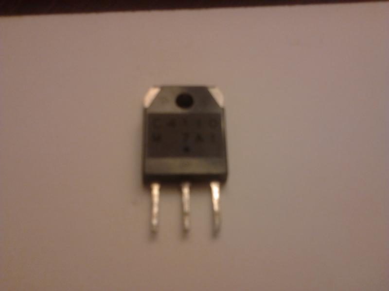

Пожалуйста помогите найти аналог C2335F-R
Я думаю может все таки 2SC4706 - Vceo-600v,
Вот Ваш транзистор 2SC4110 , вместо него
вот фото,на мобильник плоховато но всеже видно
Вы уверены что именно 2sc4110 а не 2SK4110
Помогите подобрать аналог 2sc4110,т.к нет его ни в

2SC5353 стоят в линквордах узких типо lpt2
KSC5027 Кстати, близок по параметрам:
